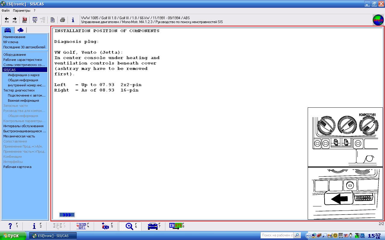

Уважаемые проффесионалы подскажите пожалусто где находится колодка диагностики в авто гольф 3 93 года двигатель 1,4 моно впрыск. и если кто знает подскажите распиновку колодки диагностики данного авто. Зараннее благодарен

Посмотри на центральной консоли ниже панэли управления отопителем. Закрыто заглушкой.

Возможно это VW 1,4 c двиг ABD и Motronic 1.2.2 ( Mono) диагностический разьем на центральной консоли в районе ручки управления вентилятором отопителя закрыт декоративной сьемной заглушкой имеется два разьема по два контакта один черного цвета
с + и - питания 12в для адаптера другой белого(или коричневого) цвета также 2 контакта К и L линий. Для авто 93 г возможен вариант 16 - ти контактного разьема как под OBD - место расположения - там же.

А если 16ти контактный то надо вытащить пепельницу, снять заглушку над прикуривателем (потянув ее влево). И еще ВАГовские извращенцы могут засунуть колодку под обшивку ручки передач.
Есть еще одно место = возле рулевой колонки (почти возле приборки), со стороны предохранителей есть большой разъем на который сходятся все К и Л линии (и отсюда на колодку диагностики).

J.R.Bob
выложил достаточно информативный рисунок который также подтверждает что на данном авто после 07 93г - возможен другой вариан разьемов, остается только добавить что в случае 16-ти контактного разьема его можно найти под большой заглушкой - самой правой изображенной на вышеизложенном рисунке

maestro писал(а): J.R.Bob
выложил достаточно информативный рисунок который также подтверждает что на авто до и после 07 93г - разные варианты разьемов, остается только добавить что в случае 16-ти контактного разьема его нужно искать под большой заглушкой - самой правой изображенной на вышеизложенном рисунке
Под большой правой ЛЕВОЙ (под приборкой) тоже ставят разъем, но не на гольфах, а на Б4 пасатах. Под самой правой еще ни одна машина не попадалась.
Вроде бы как я и не писал что тамочки( под приборной панелью справа) у GOLF разьемы :roll:
И где там на рисунке приборная панель? Ее нет на рисунке. Чесно говоря не верю что вы приборную панель путаете с тем что на рисунке изображено.Просто перемудрили.Для PASSAT B4 - да верно. Но реч идет о GOLF и на GOLF ПРАВЕЕ ОРГАНОВ УПРАВЛЕНИЯ ОТОПИТЕЛЕМ. Там- неоднократно встречал диагностический разьем.
Под накладкой рукоятки переключения передач -единственно точно могу утверждать - что под накладкой ручки управления передач - это место характерно для двухконтактных и одноконтактных (в т ч ABS) диагностических разьемов PASSAT B3 :D
Касательно конкретно данной темы - достаточно редко но возможно встретится с вариантом что не находится разьем на штатном месте. Тогда следует исследовать прилегающее место иногда помагает! - разьем может просто находиться недалеко - при очередном ремонте его не установили на штатное место и он где то висит на проводах

Сообщение J.R.Bob » Сб ноя 29, 2008 4:14 pm
G3 после 8.97
и Р4- соотв.(почемуто для правого руля,для левого руля-зеркально)

Сообщение Witold » Сб ноя 29, 2008 4:21 pm
Ну вот, как я и писал. Первый рисунок = возле пепельницы, а второй возле руля.

Сообщение J.R.Bob » Сб ноя 29, 2008 4:35 pm
Вот еще с Эльзы.

Сообщение maestro » Сб ноя 29, 2008 5:07 pm
Вот последний вариант J.R.Bob тот что имел ввиду изначально - самый правый правда немного ниже просто на самом первом рисунке не прорисована до конца панель что затруднило ориентацию и это то что дает и ESI tronic для GOLF 3 c 08 93г.
Расположение разьемов.JPG (127.78 КБ) 7605 просмотров
