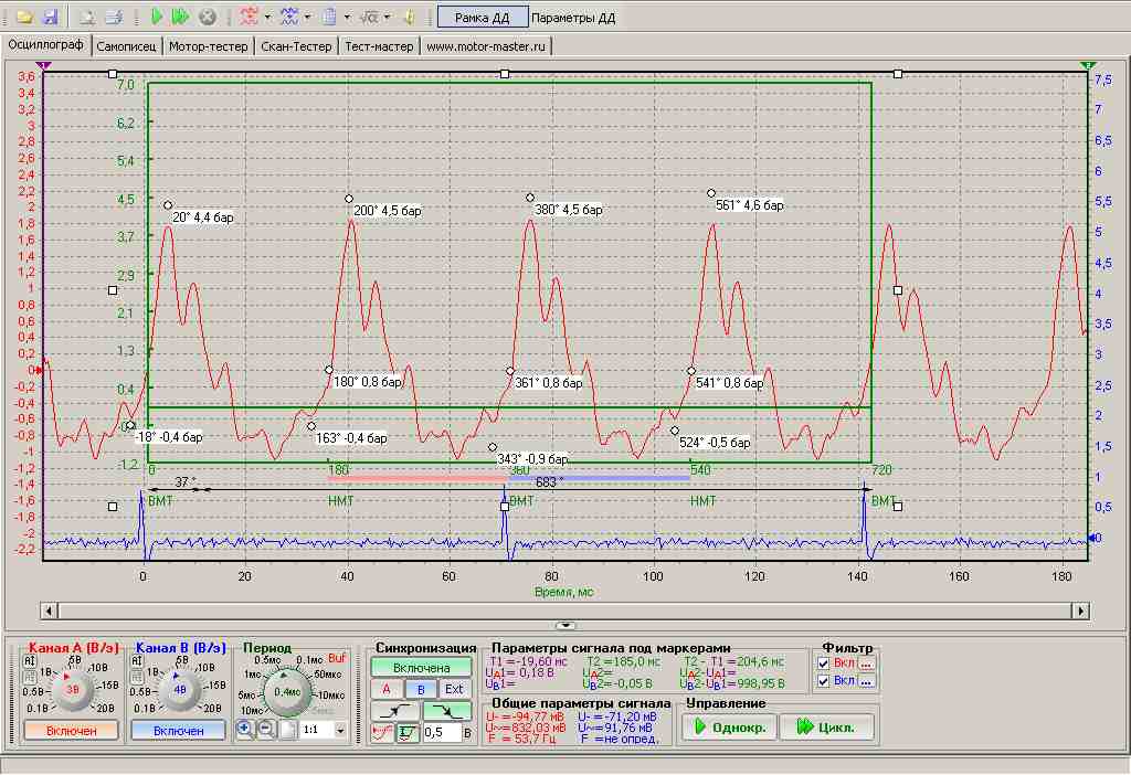

Сообщение Юра » Вс июл 27, 2008 12:53 pm

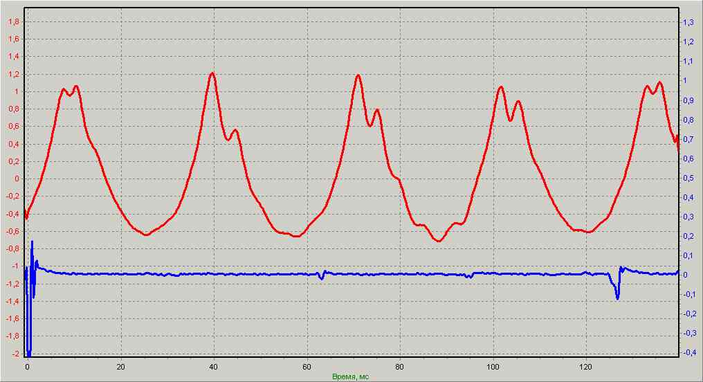

Поэкспериментировав пришел к выводу о возможности увидеть правильность установки ГРМ и зазоры в клапанах по вакуумному датчику. Чем и делюсь с вами. Прелесть диагностики по Д,В, - видим все клапана и распредвал одновременно. По осцилограммам -(первая внизу потом вторая и вверху 3я) Рамку ставим на пересечение нулевой линии и левого склона параболы 1го горба и 5го. Датчик сам отмечает 0. 180 360. 540. 720.град. пересекая в этих точках нулевую линию (0вольт) И маркерами меряйте точки (видите какие) На показания давления не обращайте внимания (мы используем от рамки только линейку )Вершины это точки закрытия выпускных клапанов а ложбинки перед левым склоном это точки открытия впускных клапанов. Все они располагаются через 180 град. в исправном двигателе. Что же произоидет с осц. если мы увеличим зазор вып. клапана 4го цилиндра. (порядок по вакууму 4213) СМ Следующую осц. Вершина сместилась влево к ВМТ и как бы присела, это сразу должно насторожить при диагностике, клапан стал закрыватся раньше и до следующей вершины уже не 180град. а 188град. А если уменьшим зазор? Вершина выросла и исказилась и сдвинулась вправо и до след.вершины уже 174 град. Фаза перекрытия увеличилась до 46 град вместо 36 у второго исправного цилиндра. 24+23=47 198-162=36. Синхронизируйтесь по первому цилиндру. ВМТ и НМТ датчик отмечает сам с приемлимой для диагностики точностью,если распредвал стоит правильно,пересечением кривой с нулевой линией (0вольт) Я их отметил 180. 360. 540. 720град.

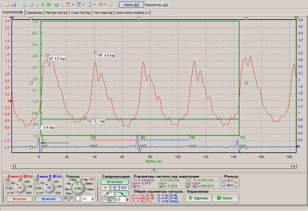

Сообщение Юра » Сб авг 02, 2008 4:33 pm

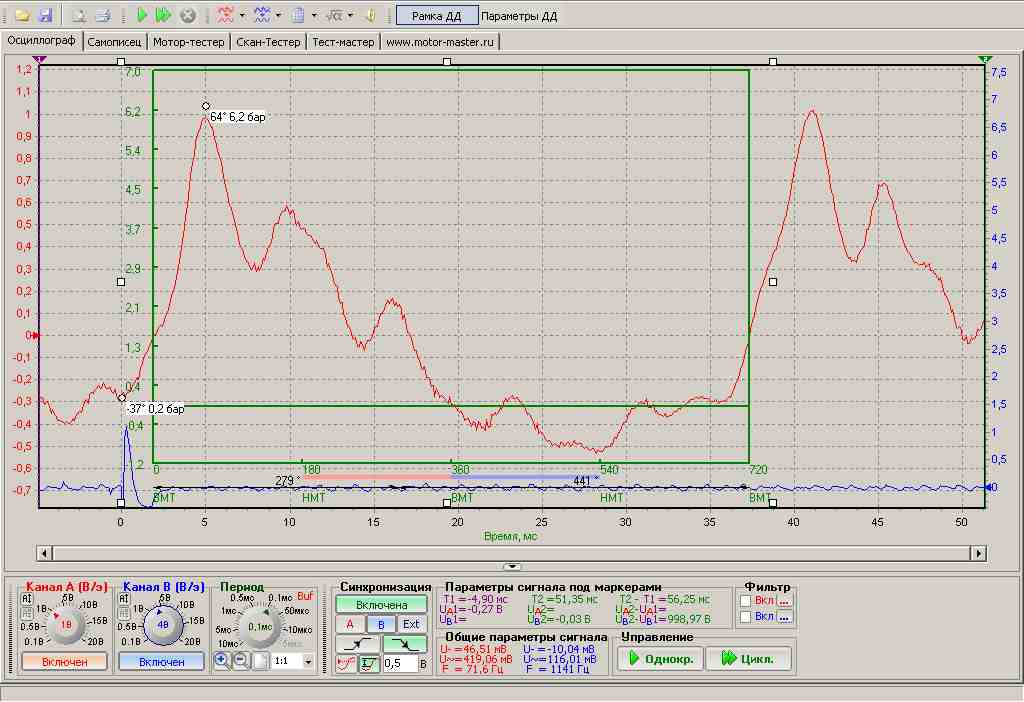

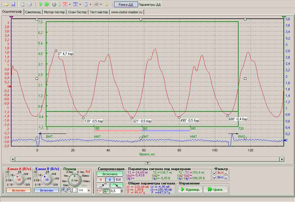

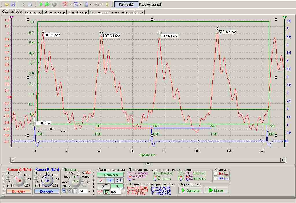

Осцилограммы с кривых моторов. Обычно это двигатели с регулировкои зазоров шайбами. это трудоемкая операция да и шайб нет чтобы точно поставить и мнение бытует такое что в 2109 нечего лезть в распредвал на всем протяжении эксплуатации. вот и ездят такие кривые машины. на 1й осц все клапана нужно регулировать. на второй сначала провернуть распредвал на 1-2 зуба вперед,а потом уж смотреть клапана. на третьеи только в 3м цилиндре норма. НЕ ЗАБЫВАЙТЕ ПОРЯДОК 4213 ПО ВАКУУМУ. Всем удачной диагностики. Рад если чем то помог.

Сообщение Юра » Вс авг 03, 2008 11:54 am

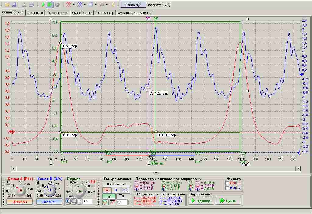

Даю последнюю осц. чтобы уж убедить самых упрямых. Зона перекрытия совпадает до градуса 351-383. Но по Д.Р. видны все зоны во всех 4х цилиндрах и меньше вероятность лоханутся при диагностике. Я работаю и по Д.Д. и по Д.Р. Но с датчика разряжения получаю не сравненно больше информации. Если разрегулированы клапана то фаза сдвигается до 20 град. И вы можете по этой информации перекинуть ремень ( уже были такие случаи в практике) а двигатель совсем дохлый становится. Ведь в остальных цилиндрах все в норме и ремень стоял правильно. Я не отметаю Д.Д. но для многих он не доступен а Д.Р. стоит 5рублей и каждый может его сделать. Вникните и возмите на вооружение.

zzOLzz писал(а):Да, я понял. По ДВ действительно можно увидеть зону перекрытия клапанов, это вершина осцила. Потом спад и просадка, это закрытие выпускного. Небольшой подъём и спад, это уже резкое открытие впускного. Интересно. И насчёт синхры от другого цилиндра понятно.
Единственное, что не увидишь начало открытия выпускного, компрессии и давления при выхлопе... А так, в принципе, можно и работать ДВ, только привыкнуть нужно.
Не правильно понял (неужели так плохо обясняю?) Вершина - закрытие выпускного клапана. На Д.Д. она хуже видна а сдесь с точностью до градуса. Открытие впускного - (слева от ВМТ) последняя ложбинка перед подьемом. Посмотри осц. выложил новую совмещеную. И все поймеш. Открытие выпускного не нужная информация ведь есть закрытие вып. а они связаны. Компрессию видим приблизительную и относительную по Д.Д. На выхлопе давление важная инф. - принимаю.

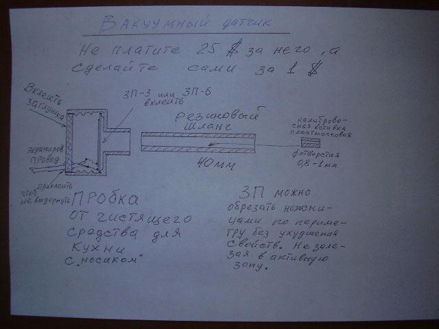

Sania писал(а):
Юра писал(а):Д.Р. стоит 5рублей
Какой именно и где взять?

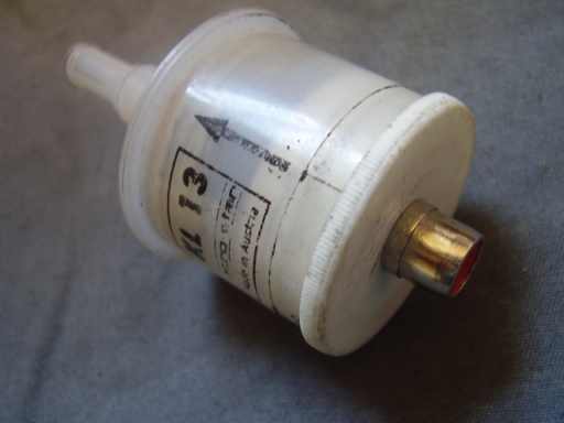

Не взять а сделать. Из любого подручного средства нужен только пьезо элемент ЗП-3 ЗП-6 И им подобные. вклеивайте и припаивайте провода и все готово. припаять провод к активной зоне можно с помощью миниатюрной капельки кислоты. Незабудте отверстие входное нужно уменьшить до 1мм. Видите на чертеже вставка в трубку.
zzOLzz
Сообщения: 78
Зарегистрирован: Ср мар 19, 2008 11:13 pm
Откуда: UA, Donbass
Сообщение zzOLzz » Пн авг 04, 2008 11:18 pm
Действительно, просто. Так этот пьезо можно и в ДД засунуть, только пересчитать входное отверстие для снижения давления в зоне датчика.
