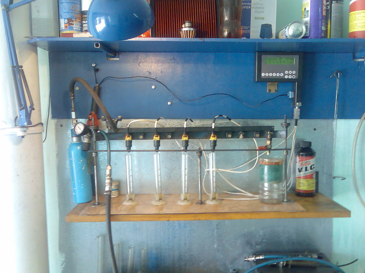

Я себе стенд самостоятельно соорудил. Блок управления купил по этому адресу http://www.v3.com.ua/index.html, всё остальное доделал сам, бюджетно очень выгодно. фотку прилагаю.
