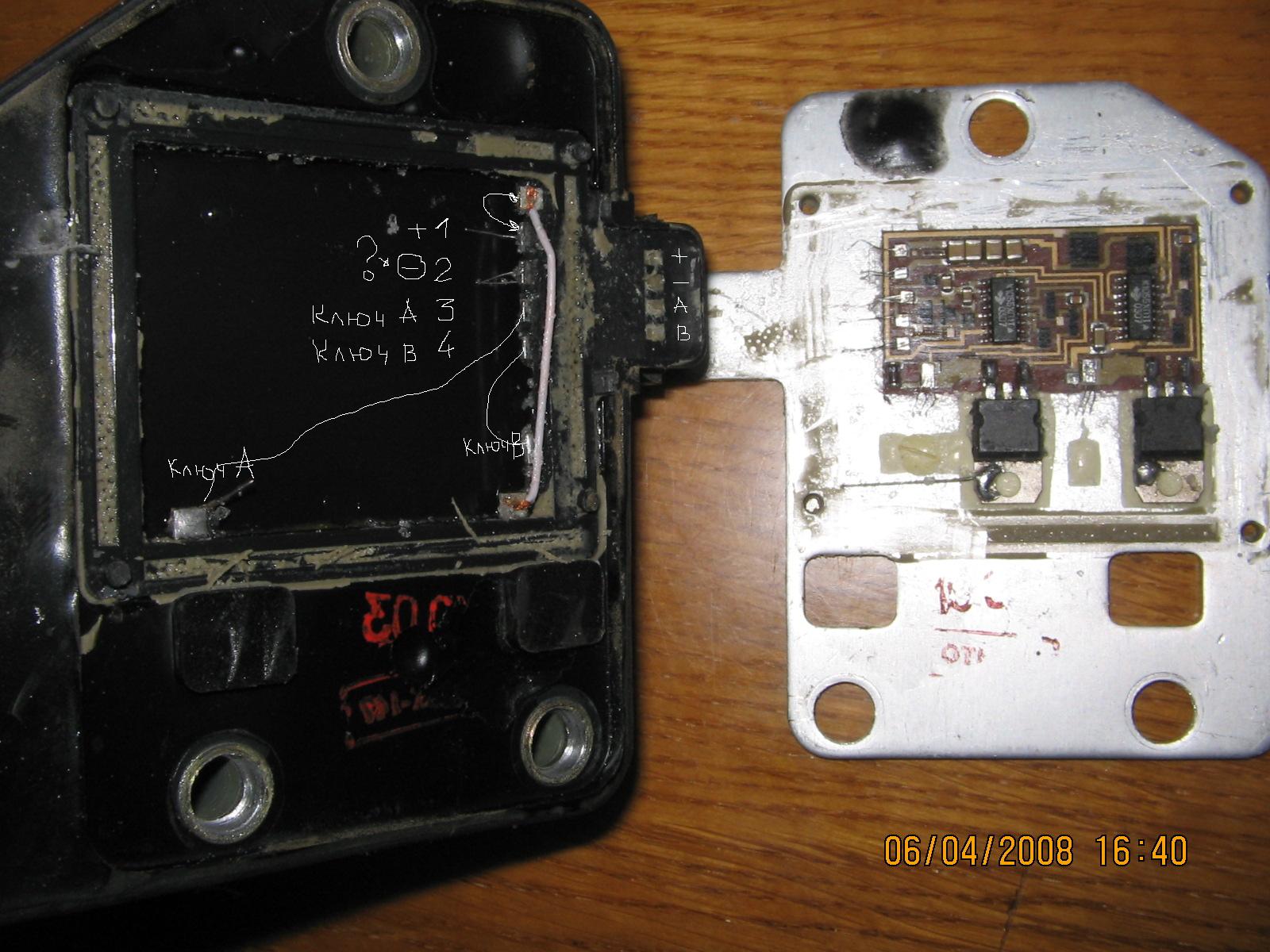

Привет всем.
Сенс 1.3 2007 г.в 2200 км пробег. при разгоне больше 80 км\час начинает подергивание и моргает чек , сбрасываеш помалу скорость и чек не моргает и подергивание пропадает .( Бензоносос менял на новый не помогло ).
Что самое главное , ошибок нет , даже когда моргает тоже нет ( смотрел СКАНМАТИКОМ с последним обновлением )
Вот и думаю что МЗ делает пропуск искры , ну или ЭБУ
Подменного МЗ 42.3704 не имею.
Имею с 2115 МЗ -53.3705( у этого блока один с выходных ключей вылетел ) хочу переделать под 42.3705 ,
Я его вскрыл с плюсам и с входами от ЭБУ разобрался а вот с минус незнаю куда припаять или вобще его не трогать
фото постараюсь прилепить этого МЗ 53.3705

Сообщение ВОВАН » Пн апр 07, 2008 3:53 pm
Там контакты алюминиевые, с пайкой будут проблемы.
Модули поизводства ПО "Север", как у тебя, очень хреновые сами по себе и не обязятельно проблема с коммутатором.
Поставь московский или старооскольский новый модуль, размотай жгут, идущий к нему, соедини серый провод с массой, открой ЭБУ, подними в воздух эмиттеры ключей катушки, впаяй перемычки между базой и коллектором на каждом ключе и катайся долго и без всяких проблем. Проверено временем!

У кого есть фото внутренностей модуля 42.3704? Очень интересно чем он отличается от 53.3705.

Сообщение VEis » Вт сен 23, 2008 2:36 pm
ВОВАН писал(а): Поставь московский или старооскольский новый модуль, размотай жгут, идущий к нему, соедини серый провод с массой, открой ЭБУ, подними в воздух эмиттеры ключей катушки, впаяй перемычки между базой и коллектором на каждом ключе и катайся долго и без всяких проблем. Проверено временем!
Будь добр, можешь показать пальцем, где конкретно поднимать и впаивать?
Yuras
Сообщения: 761
Сообщение Yuras » Вт сен 23, 2008 11:14 pm
Поднимать и впаивать не тут, а в ЭБУ...
