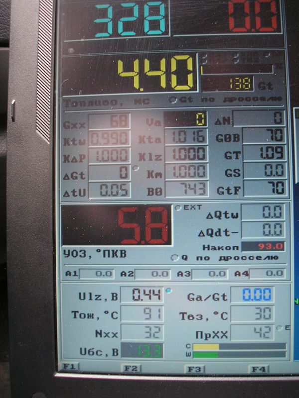

Вчера поменял маслосъемные колпачки. Машина прошла всего 5500 км. Расход масла 1 литр на 3000 км!!! :shock:
Вчера добрался до колпачков. Вот такие они у меня были! см. фото 2
После замены МСК, собрал все на место, отрегулировал зазоры клапанов и вот такие параметры показал АКМ. см. фото 1
Вопрос к профессионалам. Что можно сказать про приведенные параметры? Все ли у меня нормально. Работой двигателя и расходом доволен.

Сообщение ВОВАН » Пн мар 24, 2008 9:28 am
Че-то УОЗ на хх маленький. При перепрошивке ребята наверное не обратили внимания на некоторые важные калибровки. Только отключением лямбда-регулирования плавание оборотов на хх не побороть, а с такими углами они у тебя скорее всего не совсем стабильные. По этой же причине и положение РХХ увеличено.

ВОВАН писал(а):Че-то УОЗ на хх маленький. При перепрошивке ребята наверное не обратили внимания на некоторые важные калибровки. Только отключением лямбда-регулирования плавание оборотов на хх не побороть, а с такими углами они у тебя скорее всего не совсем стабильные. По этой же причине и положение РХХ увеличено.
Хм... Странно... Холостые у меня не плавают. А углы мы специально поднимали, т.к. у меня ГБО. А какое должно быть положение РХХ на холостых на моем двигателе? И какой УОЗ на холостых оптимален? Когда я газую на ХХ, то УОЗ подымается до 30 градусов. Чем можно регулировать шаги РХХ на ХХ? Какие параметры крутить? Или надо править калибровки и перезаливать прошивку?

чем раньше зажигание на ХХ тем не стабильней обороты чем позже тем сложнее переход из ХХ в режим нагрузки что решается лишним расходом газа вот и ищи в прошивке оптимальный вариант

Поделюсь своими наблюдениями по поводу некоторых параметров работы Ланос-1,4 на ХХ.
на 3 машинах параметры приблизительно такие:
Давление: 330 - 350 мм. рт. ст.
Время впрыска: 4,3 - 4,5 мс
Расход топлива на ХХ: 1,07-1,1 л/ч
Смотрел той же программой, что и сенсы - АКМ.
Температура ОЖ-90-95 С, Параметры GOXX-70, GOB-90
И все-таки, какими должны быть правильные параметры для этих машин?

Сообщение Robin » Вс май 11, 2008 2:48 pm
Это и есть правильные для родной прошивки.

Разрешите подправить. Всё таки при попарно паралельном СЕНС1.3 - 1.9-2.0мс а на 1.4 Распределённом фазированом стараюсь 4.0мс что б было на ХХ и прогретом движке.
