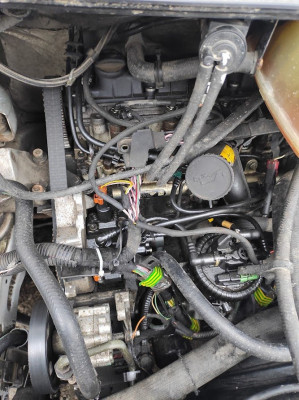

Fiat Scudo 2.0 JTD.Год выпуска уточню.

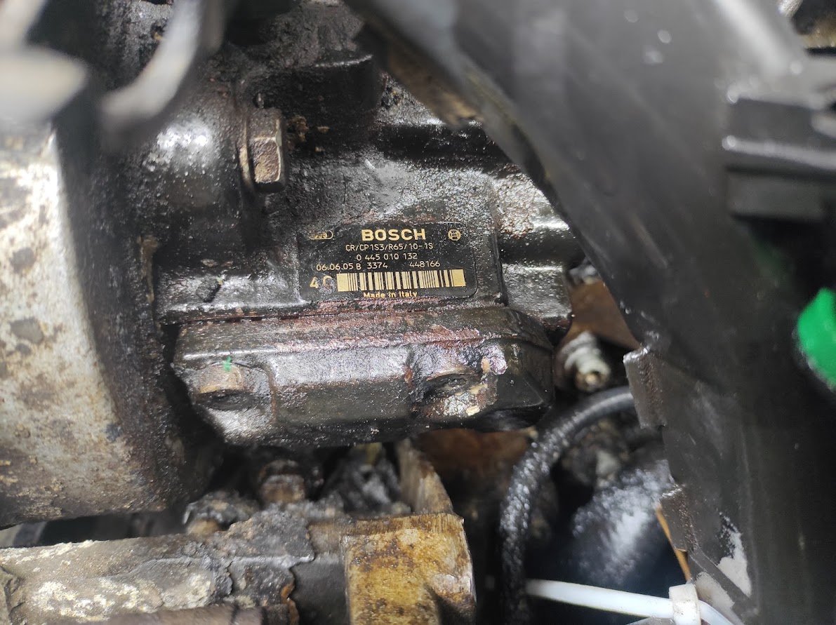

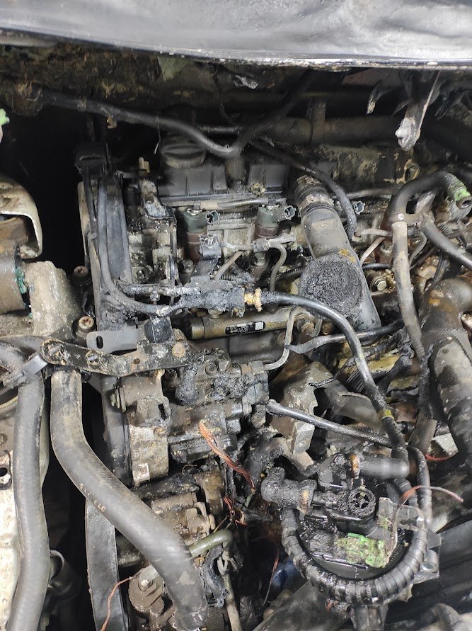

Нет запуска, выгорела проводка , моторная, попросили заменить, заменил, подкачивающий в баке отрабатывает, прокрутку видит. давление в рейке отсутствует.Из трубки высокого давления истекает топливо при отработке подкачивающего насоса.Из обратки ТНВД при проктутке бежит топливо свободно, мощной струёй.Так должно быть?.И чем эту хрень диагностировать, ланч берет по ОБД, изредка как фиат скудо и очень мало данных.
На верхней фотографии эталонный сфотографировал рабочий , но только не такой комплектации, так как на горелом отсутствует клапан SCV только DRV.DRV он же регулятор давления осматривал, ничего подозрительного кроме оплавленного пластикового корпуса не обнаружил.
вот такое состояние было.

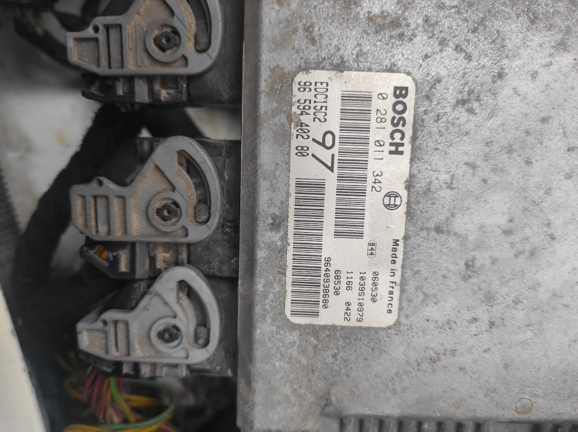

Ну ви і вписались в халепну роботу.Автоком-делфі більш меньш бачить параметри.Як на мене зняття форсунок,насоса,клапана і на перевірку,але перед тим мітки грм і компресія.Там ебу сіменс повиний бути.

Та нi, бош.Насос прийдеться знiмати.
