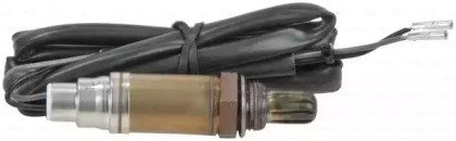

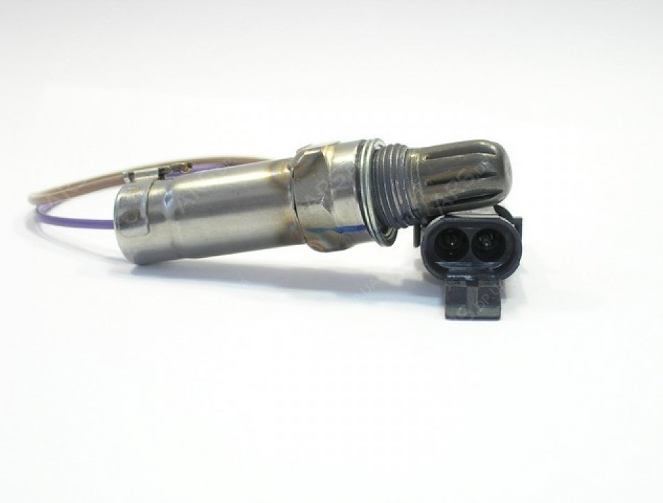

Сообщение Сашка » Пт сен 10, 2021 4:40 pm
Кто знает!? Именно на Шеви - Ланосе какая лямбда должна стоять, с сигнальной землёй на массе(фото 2) или нет?
лямбда бош.jpg (10.4 КБ) 11541 просмотр

Всё заработало! На Шеви Ланосе должна стоять лямбда с проводом сигнальной земли на массе.
Всем Спасибо.
