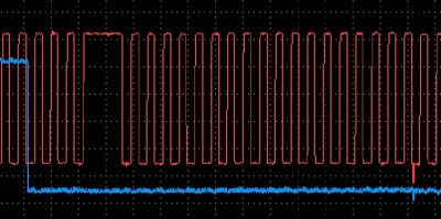

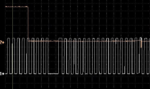

Осцилку фаз ГРМ покажите, раз уже снимали.

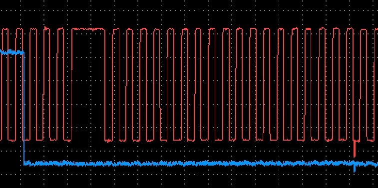

Вот ваша осцилка и образцовая (красная). Вроде с вашей на зуб расхождение.
скайп ioannusolka

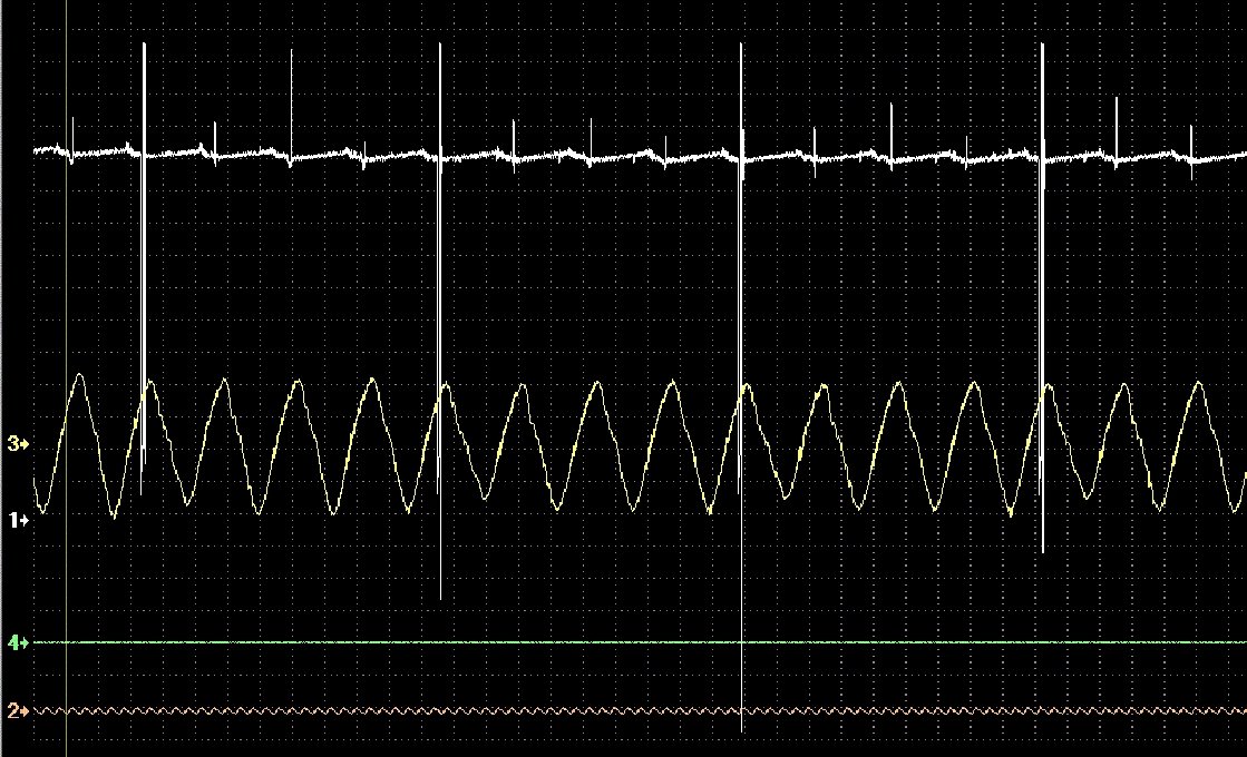

Сообщение avtoteh_dnepr » Пт дек 20, 2019 11:08 am
прокрутка

Сообщение avtoteh_dnepr » Пт дек 20, 2019 11:14 am

Так будет лучше видно. У вас какие то маленькие осцилки, как-то не так выкладываете. По прокрутке норма.
