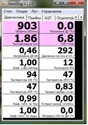

Сообщение professord » Пн дек 02, 2013 7:38 pm
как-то так. Сенс 06 с ДК.
фотка на прошивке без дк. Если прошивка с ДК то напряжение на ДК постоянно 0,1 и не меняется, на этой хоть шевелится. Клапана регулировал, метки ГРМ вроде на месте. ДПЗД новый. Холостой ровный. При езде обороты висят на уровне 1700, иногда опускаются очень медленно, иногда. Движок ревет машина не едет, при скорости 90 на 5й передаче обороты 3700. Расход не большой в районе 30л на сотню. Замерял 5 литров - проехал 15 км. Диагносты говорят что все нормально. :(

С Прошивкой без ДК напряжение на нем должно быть 0.46 и не шевелиться вообще. Проверьте двигатель на предмет подсоса воздуха - шаг РХХ -12 - об этом намекает, отсюда и повышенные обороты и обедненная смесь из-за которой машина не едет, но жрет.
