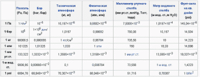

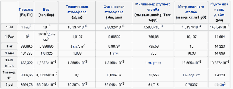

давление в рампе
Приветствую знатоков!
Такой вопрос. Померял я давленив рампе (Мика 7.6 на Таврии).
При выключенном двигателе - 3А, на ХХ - около 2,3А. По поводу последнего - так и должно быть? Я как-то думал, что на ХХ должно как раз быть около 3А...
