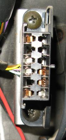

ЭБУ в сенсе находиться под пасажирским сидением, так? А диагностическая колодка там же? Она такая же и там же, где в славутах - т.е. OBD-II? Имеется в ввиду сенсы 2006-2007 г.в.
Сообщение chipsoft » Чт фев 28, 2008 3:29 pm
VEis писал(а):Извините за наивный (или тупой) вопрос.
ЭБУ на сенсе под передним пассажирским сиденьем, диагностическая колодка - возле правой ноги водителя, тип разъема GM-12.
VEis
Сообщения: 349
Зарегистрирован: Вс дек 02, 2007 9:07 pm
Откуда: Кременчуг
Сообщение VEis » Чт фев 28, 2008 3:35 pm
chipsoft писал(а): ЭБУ на сенсе под передним пассажирским сиденьем, диагностическая колодка - возле правой ноги водителя, тип разъема GM-12.
Спасибо. GM-12 - это она?
Сообщение chipsoft » Чт фев 28, 2008 3:47 pm
VEis писал(а): Спасибо. GM-12 - это она?
Да, она.
