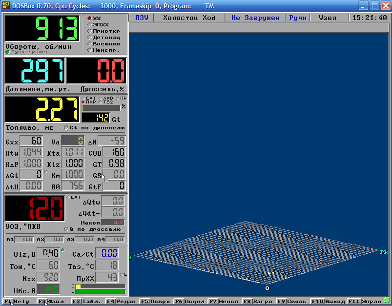

Сообщение MakD » Вт ноя 27, 2012 6:48 pm
Гуру подскажите по параметрам что нужно делать. На хх немного нестабильно, расход сейчас 11л/100км в городе. Угол 12 не много?
Сенс 2006 г.в. Микас 7.6
Прхх 43
