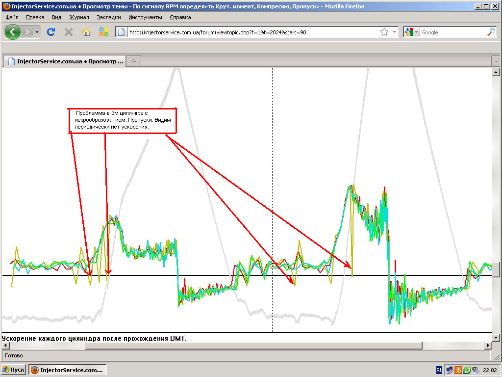

olegus писал(а):Здравствуйте. Такой вопрос. Загорается ЧЕК только при нажатии на педаль газа на скорости. На холостых все нормально. В чем причина? Пробег 100000 Заранее спасибо.
Вам сразу же дали совет но вы на своём стоите. Гнёте свою линию. Вам говорят что нужно сканер или осциллограф для выявления неисправности применять. А вы интуитивно чувствуете - что пропусков нет. Вот так у вас пропуски происходят,при нажатии на педаль акселератора,см. осцилку.
В данном случае один цилиндр даёт перебои и не сообщает ускорения коленвалу при резком впрыскивании топлива. Неисправна система зажигания.

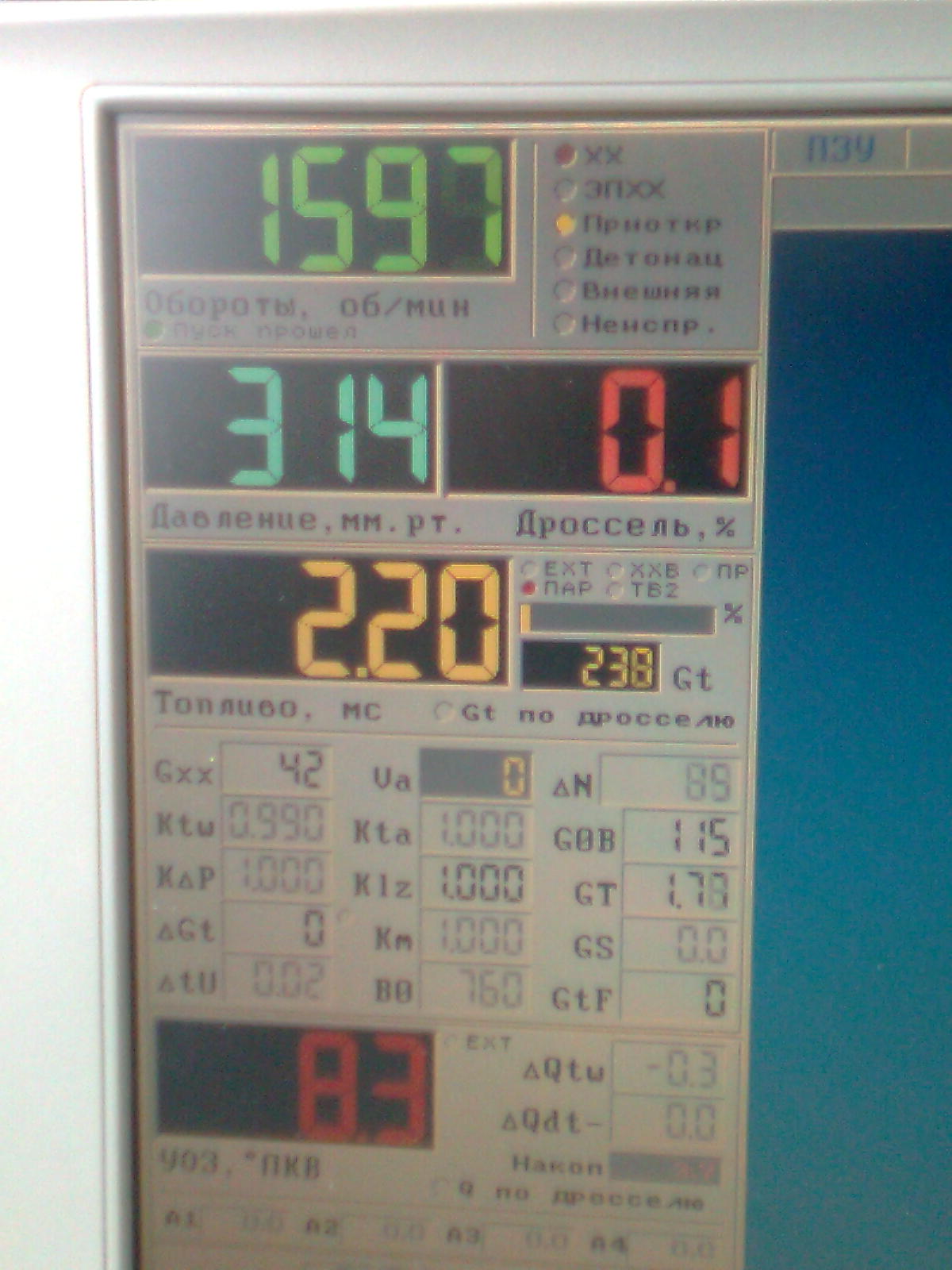

Доброго времени суток,господа спецы.
Вы наверное будете смеяться,но опять возник геморрой с холостым ходом на Сенсе.
После предыдущего геморра
http://www.chipsoft.ru/forums/viewtopi ... c&start=0
был заменен клапан,поршневые кольца,прокладки,масло,отрегулированы клапана.
Ездил не быстро - до 90 км\ч.
Проехал около 900 км и заметил ,что на ПХХ машину стало дёргать.А на накате обороты повышались до 3-3.5 тысяч.
Раз такое уже было - пропаял массы,заменил ДПДЗ.
Сейчас веселее.
На прогретом (90 град)двигателе после запуска обороты держаться 1500 - и опустить их не удаётся ничем.Шаг РХХ - 12
Если кратковременно нажать и отпустить газ - обороты взлетают до 4000 и помогает только выключение зажигания.
При этом какого-то хрена шаги РХХ скачут до 80 (!)...
Канал ХХ промыл,шток регулятора смазал - немного помогло,но не совсем.
Иногда оброты начинают гулять от 1500 до 900 ,при этом поочерёдно моргают в АКМ "Приоткр" и "ЭПХХ" ,хотя "Дроссель" 0 - 0.1 % постоянно.
Ручное управление оборотами ХХ,GOxx,УОЗ - как до стенки..
Правда,после выкручивания понетциометра СО на несколько оборотов против часовой - обороты прыгать перестали,но стабильно 1500,хотя в АКМ выставлено 900....
Промерял массы на ДПДЗ - 0.1 Ома

Сообщение vldp » Пн окт 25, 2010 8:13 pm
Всё похоже на то, что где то идёт "неучтённый воздух".
Т.е. либо подсос воздуха через оську дроссельной заслонки,
либо сама заслонка неправильно отрегулирована.
Попробуйте положение РХХ выставить в ноль шагов,
двигатель должен заглохнуть. Если он не заглохнет, то
это ещё раз подтверждает мои предположения.

мотористы поставили половину прокладки под дроссельную заслонку или просто забыли одеть трубку, перепутали местами или пересохла и лопнула мембрана на вакумном усилителе тормоза короче перечислять можно еще долго

ALK писал(а):мотористы поставили половину прокладки под дроссельную заслонку или просто забыли одеть трубку, перепутали местами или пересохла и лопнула мембрана на вакумном усилителе тормоза короче перечислять можно еще долго
Снимался ресивер вместе с впускным в сборе..Узел дросселя не разбирался...Трубка РДТ на месте,целая..
Насчёт ВУТа,конечно,сложнее...По ощущёниям - педаль жёсче не стала..
А как проверить ВУТ на подсос? Заглушить трубку?
vldp писал(а): Попробуйте положение РХХ выставить в ноль шагов,
Я пробовал менять шаги в сторону уменьшения,но через секунду они возвращались обратно....
Непонятно мне,чайнику,следующее - почему горит флаг "Приоткр" при 0% Дросселя,т е по какому первичному половому признаку ЭБУ решает ,что залонка приоткрыта??

Всё правильно, если вы выйдете из режима ИМ, то всё вернётся
в управление от ЭБУ. А я вам предлагаю в режиме ИМ установить
шаги РХХ в ноль, чтобы определить:Есть ли подсос воздуха или нет?
Если это тяжело проверит, тогда лучше обратиться к специалисту.

valdis писал(а): Снимался ресивер вместе с впускным в сборе
Может через прокладку ресивера порваную или криво поставленную сосать воздух

Ему уже неоднократно подсказали - ПОДСОС. Маленькое значение РХХ. Большое давление во впускном. Большое время впрыска. Осталось малое- найти подсос. Снимал впускной коллектор. Прокладку не менял естественно. Прокладкой чиркнул по шпилькам .Продрал борозды.
Снимал форсунки. Сажал назад,уплотнительное кольцо порвал,деформировал,усохло и т.д.
ДПДЗ не в нуле видит ЭБУ. Распили уши. Но прежде отрегулируй винтом перетечку попробуй и ДПДЗ станет в ноль. И всё восстановится.

Юра писал(а): Прокладку не менял естественно.
Уважаемый Юрий,я конечно чайник в великом деле диагностики и чиптюнинга,но прокладки под голову, впускного ,под штаны,поддона картера были поменяны.
Юра писал(а): Снимал форсунки. Сажал назад,уплотнительное кольцо порвал,деформировал,усохло и т.д.
Форсунки не снимались от рождения.Чистились без снятия.
Насчёт "усохло" - да,возможно..тут спорить глупо..
Юра писал(а): ДПДЗ не в нуле видит ЭБУ. Распили уши.
Ухи были распилены под 0.45 В при замене датчика.
Юра писал(а): Но прежде отрегулируй винтом перетечку
Вы имеете в виду рег.винт закрытия дроссельной?
Таковой отсутствует - вместо него запрессован штифт..А гнуть упор заслонки как-то стрёмно..Разве что подпилить штифт или есть ещё варианты?
Юра,у меня другой вопрос.Принудительный на скорости срабатывает.Чувствуеться небольшое подёргивание при сбросе газа и в начале набора скорости.
А на холостом ходу ,когда скорость 0 - всё равно обороты 1500 и и флаг "Приотк" ..

Сообщение Aikonss » Ср окт 27, 2010 4:27 pm
У вас ДПДЗ с пропиленными ушами может фиктивно показывать 0,1
Нужно физически проконтролировать полное закрытие заслонки
Если износ- и не кроет, можно поступить так:
Берёте обычный нитрогрунт или акриловый(лучше) и промазываете место стыка заслонки и корпуса .
После высыхания - ни каких щелей. Вот потом уже можно и ДПДЗ выставлять в 0 , что будет соответствовать дествительности.
Я бы ещё ДАД проверил... всяка бывает, хотя врядли в нём дело
И датчик скорости вы не проверяли судя из постов.
