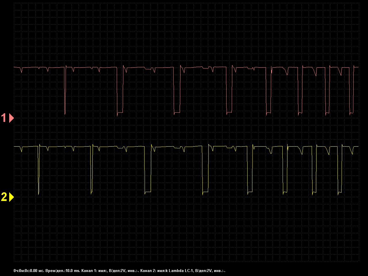

Сообщение Timur » Ср дек 28, 2011 8:34 am
Kolo писал(а):Посмотрел еще раз, там вабщето знаковое сравнение, т.е. FF это минус. Тогда максмальным для сравнения будет $7F ....
Итак, установил значение $7F по указанному адресу, проверил - и - Ура! Вот оно счастье!... (см.картинку ниже).
Но...не тут-то было, поскольку к сожалению не сбылось вот это
"Там еще по МАПу синхронная ускорялка. Ее хватает." - реально её не хватает, ибо после пропадания асинхронки появился конкретный провал при трогании. Сначала я подумал что бензин не испаряется теперь нормально, но на газе - тот же прикол.
Очевидно, что отключение дроссельной ускорялки не просто убрало асинхронный характер подачи топлива, а и конкретно её уменьшило.
Поэтому, как я предполагаю, теперь логичным было бы компенсировать недостаток топлива увеличением значений в синхронной МАП-ускорялке. Только расстраивает меня тот факт, что теперь вряд ли дело обойдется простым изменением какого-то значения в ячейке :cry:
Вдвойне эта картина расстраивает еще и потому, что с точки зрения газовых настроек в целом машина поехала более понятно и управляемо - стало намного легче понимать где и что происходит - до этого нагрузочная точка в 3Д газовой карте скакала будь здоров.
Хотя, иногда асинхронка все же проскакивает, но на статистику уже не влияет.
7F on 5E5.jpg (225.32 КБ) 7192 просмотра
