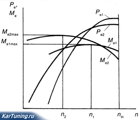

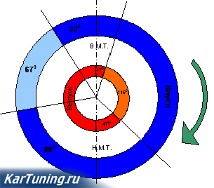

Ну в общем объяснение для начинающего верное,но поверхностное.
Содержащее ещё и ошибку.При сдвиге распредвала на 1 зуб ФГР сдвигаются на~19о.
На САМОМ ДЕЛЕ происходит следующее.
Вопрос о том, когда мотор работает лучше - при фазах, сдвинутых вперед или назад, не правомерен. Именно соблюдение эффективных фаз газораспределения обеспечивает оптимальные характеристики силового агрегата.
Мощность и крутящий момент двигателя определяются его механической частью: рабочим объемом; проходными сечениями каналов и длиной систем впуска и выпуска; ФГР - периодами открытого и закрытого состояния клапанов, выраженные в градусах поворота коленвала относительно верхней и нижней мертвых точек (ВМТ и НМТ).В отличии от полного фазового цикла имеющего 720 градусов
Рассмотрим ФГР двигателя ВАЗ 21083 объемом 1500 см3 со
стандартным распредвалом 2108 и зазорами 0,2±0,05мм впускных и 0,35±0,05мм выпускных клапанов. Хотя все нижеизложенное имеет большое практическое значение для любого 4-ех тактного двигателя внутреннего сгорания.Как видим моменты открытия-закрытия клапанов несколько раньше прихода поршня в ВМТ (на 33o), а закрывается значительно позже, чем поршень пройдет НМТ (на угол 80o). Во впускном канале, перед клапаном, скорость потока топливовоздушной смеси переменная - от нуля при закрытом клапане до 100 м/c при открытом. Поэтому при завершении такта впуска, впускной клапан закрывается после достижения поршнем НМТ, когда он уже идет вверх, сжимая горючую смесь, при этом на высоких оборотах возникает эффект газодинамического наддува - инерционный подпор потока свежей смеси способствует уплотнению
"заряда", улучшая наполнение цилиндра свежей рабочей смесью. Следовательно угол запаздывания закрытия после НМТ впускного клапана (Угол газодинамического наддува Г=80o) - один из основных параметров распредвала.
Не менее важный параметр - угол перекрытия клапанов (П=33o+17o=50o). Впускной клапан начинает открываться до достижения поршнем ВМТ, пока еще идет такт выпуска и поршень движется вверх, вытесняя из камеры сгорания отработавшие газы. При этом наступает перекрытие клапанов, когда впускной и выпускной клапан одновременно открыты и разрежение, которое создается в выпускном коллекторе "подхватывает" свежую смесь в цилиндр, улучшая его наполнение. Причем, возникающий при этом эффект "продувки" цилиндров, выражен тем сильнее, чем больше обороты двигателя.
При крупносерийном производстве двигателей отклонения размеров деталей от заданных чертежей неизбежны. За счет отклонения размеров деталей механизма газораспределения и кривошипно-шатунного механизма, фактические ФГР двигателя одной модели могут отличаться от номинальных до ±20o по коленвалу, что составляет погрешность в пределах одного зуба на распред шестерне. Для компенсации такой погрешности практикуется установка разрезанной шестерни, позволяющей изменить положение ее зубчатого венца относительно ступицы с шагом 0,1 в отличии от заводской сплошной шестерни, которая фиксируется только в одном положении и отойти от него можно лишь на зуб вперед или назад с шагом 18o по коленвалу. Как следствие - заметная потеря в мощности и моменте вместо предполагаемой прибавки.
В качестве примера рассмотрим последовательность настройки эффективных ФГР из условия обеспечения промежуточного варианта. Необходимо совместить точку мах перекрытия клапанов с ВМТ. Для этого распредвал поворачивается на 8o (рис 2). Следовательно угол газодинамического наддува Г составляет уже 80+8=88o, что позволит "дозаряжать" цилиндр, улучшая наполнение на высоких оборотах.
Необходимо также учитывать, что слишком раннее открытие впускных клапанов при работе на малых и средних оборотах, ухудшает наполнение цилиндров - выхлопные газы проникают во впускной коллектор и сильно обедняют свежую смесь. Поэтому, уменьшив в результате поворота распредвала на 8o (грубо говоря - на пол зуба шестерни) угол опережения открытия впускного клапана до ВМТ, улучшим воспламеняемость горючей смеси в режиме частичных нагрузок. Результаты испытаний на мощностном стенде показывают, что настройка эффективных ФГР на стандартном распредвале дает прибавку по мощности и крутящему моменту до 3% ! без замены распредвала ! А при настройке на экстримальное значение (мощность или крутящий момент) - до 5%. Следует отметить, что при управлении клапанами с помощью одного распредвала можно вести речь о эффективной настройке ФГР или только для впускных или для выпускных клапанов. На двигателях, где управление впускными и выпускными клапанами осуществляется отдельными распредвалами подбор эффективных ФГР позволяет получить гарантированную прибавку по мощности и крутящему моменту до 7%.
Что касается моторов с изменяемыми фазами(VVT ,VANUS,VTEC итд) то их отличие состоит в том ,что звёздочка их распредвала не имеет жесткой связки с распредвалом а может смещатся относительно него +-15o по колнвалу за счет изменения давления масла в механизме привода,контролируемое ECU.Ранние системы имели только два крайних фиксируемых системой положения. Более современные имеют плавную регулировку во всём диапазоне.Также есть системы с изменяемой высотой подьёма клапанов (VVTL) назначение и тех и других одно обеспечивать максимальный коэффициент наполнения цилиндров Ve во всём диапазоне оборотов и нагрузок.От себя могу добавить ,что системы не оченьто и надёжные и очень требовательны к качеству масла.Естественно на этих моторах присутствует и дроссельная заслонка и остальные элементы управления.

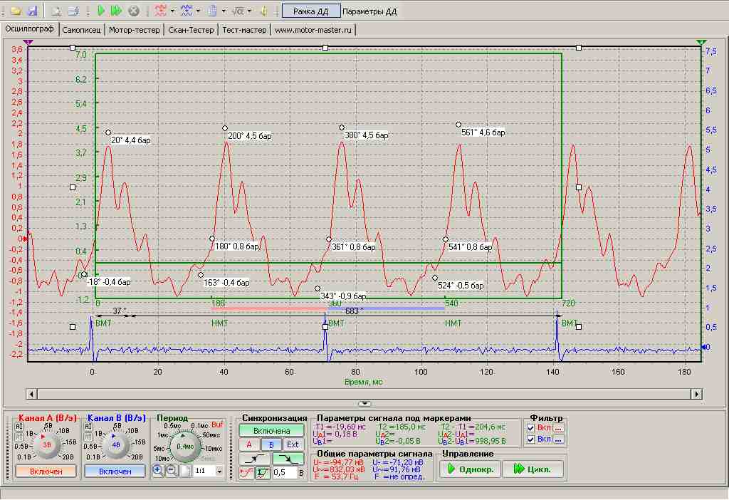

Вот по этому перепуску (когда открыты оба клапана и смотрим как установлен ГРМ ) Датчиком вакуума. И определяется с очень большой достоверностью. на этой осц. ВП -18град. Вып.+20град. Оказывается для определения правильности установки ГРМ достаточно одной точки -закрытие выпускного клапана. А она четко рисуется вакуумным датчиком подключенным к впускному коллектору. Это первый горб после ВМТ.Дело в том что производители моторов держат эту точку всегда между 10и20 градусами после ВМТ и поэтому установив ее в этих пределах мы правильно устанавливаем фазы даже на незнакомом двигателе. ВАЗ-10град. МОСКВИЧ-19. 2109-17. ТАВРИЯ-17. Все очень просто. удачи . Теперь каждый может определять правильность установки ГРМ без меток и датчика . давления. Если нет линейки не беда - меряйте милисекундами. Линейку устанавливайте на пересечение левого склона с горизонтальной нулевой линией. Датчик сам рисует 0. 180. 360. 540. 720. град переходом через нулевую линию.

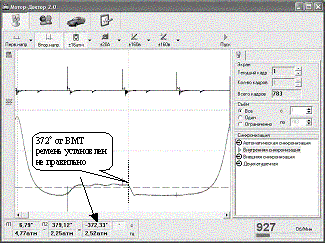

Задачка для тебя простая, как раз под твою статью:
Двигатель ваз 2109
Вот тебе фрагмент из документации мотодока. Уточню - осцил с смещением распреда на 1 зуб против вращения.
Обозначенная точка при правильной установке ремня должна лежать в пределах 360 градусов, чаще всего всего из-за качества изготовления лежит около метки 362 градуса.
Реальный этот осцил я видел неоднократно при работе с мотодоком, тут всё правильно. И любой кто снимал осцил с таким смещение подтвердит.
А вот теперь возьми калькулятор и докажи что 372 - 360 = 19
Проще для тебя самому бы снять эти осцилы и убедиться а не упражняться на клаве и калькуляторе.

Юра, поверь. То что ты сделал, т.е. датчик ДД, это инструмент гораздо мощнее, информативнее и точнее чем датчик разряжения. По датчику разряжения можно только предполагать причину. А по ДД ты её видишь реально.Юра писал(а):Вот по этому перепуску (когда открыты оба клапана и смотрим как установлен ГРМ ) Датчиком вакуума. И определяется с очень большой достоверностью. на этих осц. ВП -20град. Вып.+20град. На 1й осц. градусы делить на2 потому что линейка 720растянута на360 градусов.
Касается всего, фазы, клапаны, гидрокомпенсаторы, кулачки распреда, потянутые цепи, перескоки ремня\цепи, компрессия\разряжение и т.д.
Поработай с ним, привыкни. И увидешь, что датчик разряжения просто отдыхает в сравнении с ДД.
Осцилы этого датчика ДД, которые ты выкладывал, абсолютно правильные, такими как они и должны быть.
