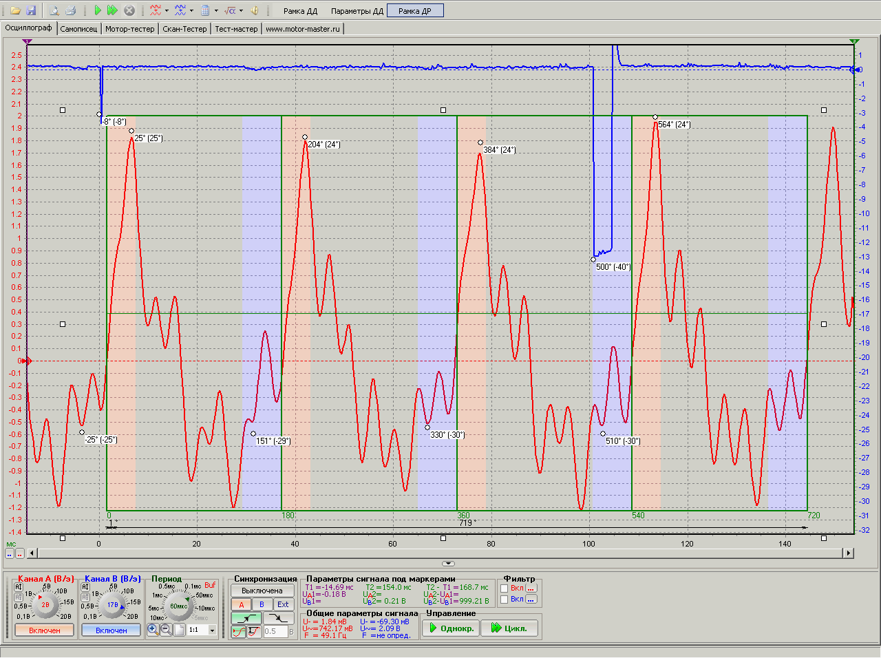

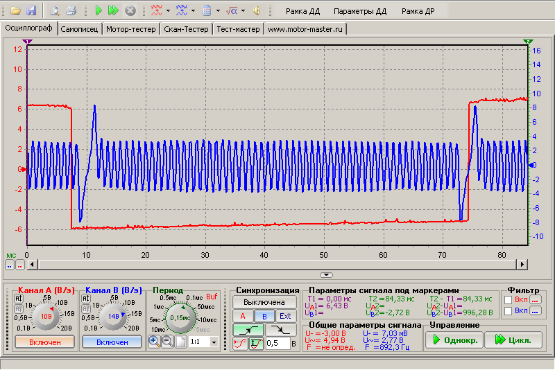

Недавно приобрел осцилограф. Пригласил уже знакомого по выше приведенным постам Ланоса 1.4 и снял осцилограмму ДПКВ ДРВ. Шкив коленвала - биение, а по ДРВ - получился какой-то бред, что я сделал не так

Биение шкива - ничего. А к датчику ДПРВ просто не подключился ты. Прежде чем записывать. Добейся картинки на экране.fast писал(а):Недавно приобрел осцилограф. Пригласил уже знакомого по выше приведенным постам Ланоса 1.4 и снял осцилограмму ДПКВ ДРВ. Шкив коленвала - биение, а по ДРВ - получился какой-то бред, что я сделал не так

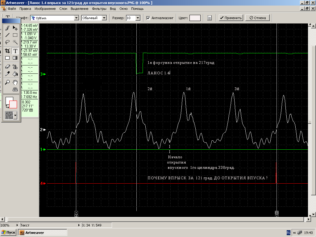

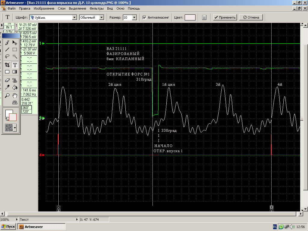

Прожорливость не от того. Всё дело в том что в двигателе 1.4 сделали неверную фазу впрыска. В то время когда в других моделях (например ВАЗ) открытие форсунки происходит за 20град до начала открытия впускного клапана. В ДВС 1.4 литра форсунка открывается за 121 град до начала открытия впускного клапана этого цилиндра. Но в момент впрыска получается открытым впускной клапан соседнего цилиндра и смесь испаряясь идёт в соседний цилиндр по косой.fast писал(а):Если этот ланос 1.4 такой капризный насчет фаз, то если поставить РВ с сенса 1.3 (ведь есть сенсы с РВ от 1.4) то эта прожорливость в ГЦ должна уйти. Но не дает покоя один вопрос, а не встретятся ли клапана с поршнями??? Хотелось бы услышать авторитетное мнение здесь присутствующих.
Выход. Либо програмно изменить градусы впрыска или перекинуть провода в жгуте форсунок. Что б каждая форсунка соответственно впрыскивала топливо на свой открытый клапан.
Вот посмотрите осцилограму которая показывает когда происходит впрыск в ДВС ВАЗ21111 8ми клапанный фазированый и в ЛАНОС 1.4

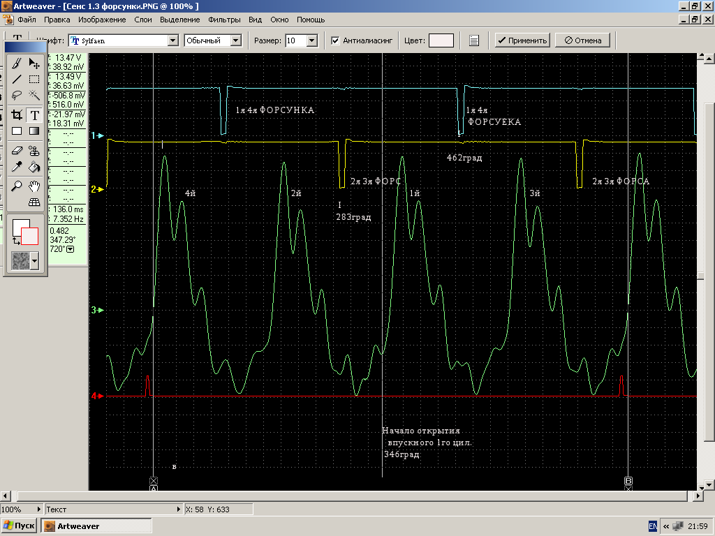

Вот на 1.3 моторе.(2я осц.) Пропарно паралельный впрыск. и там дважды впрыскивает форсунка. Один раз за 60град до открытия впускного клапана а второй раз в открытый уже клапан. Вот осцилограма Сенс 1.3 а вот ещё с ВАЗ 2112. (1я осц.) Так в ней за 10град идёт открытие форсунки до начала открытия впускного клапана. Видимо это самое верное решение.
