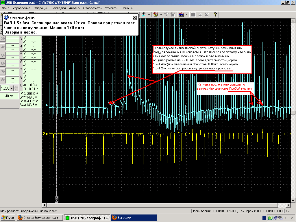

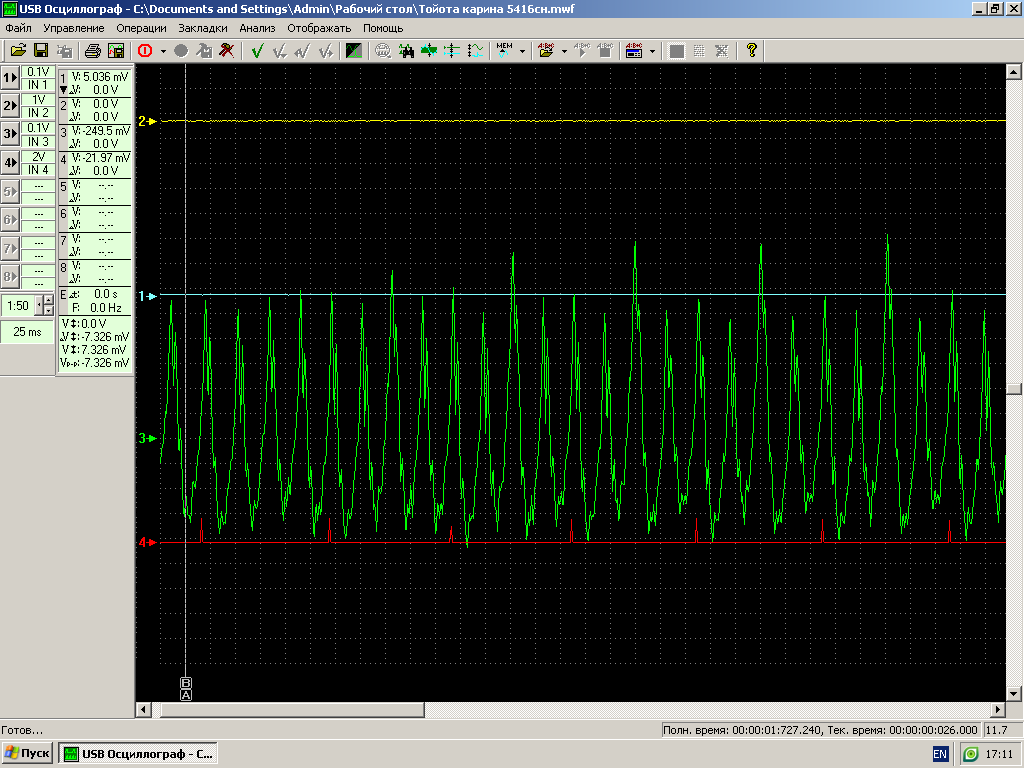

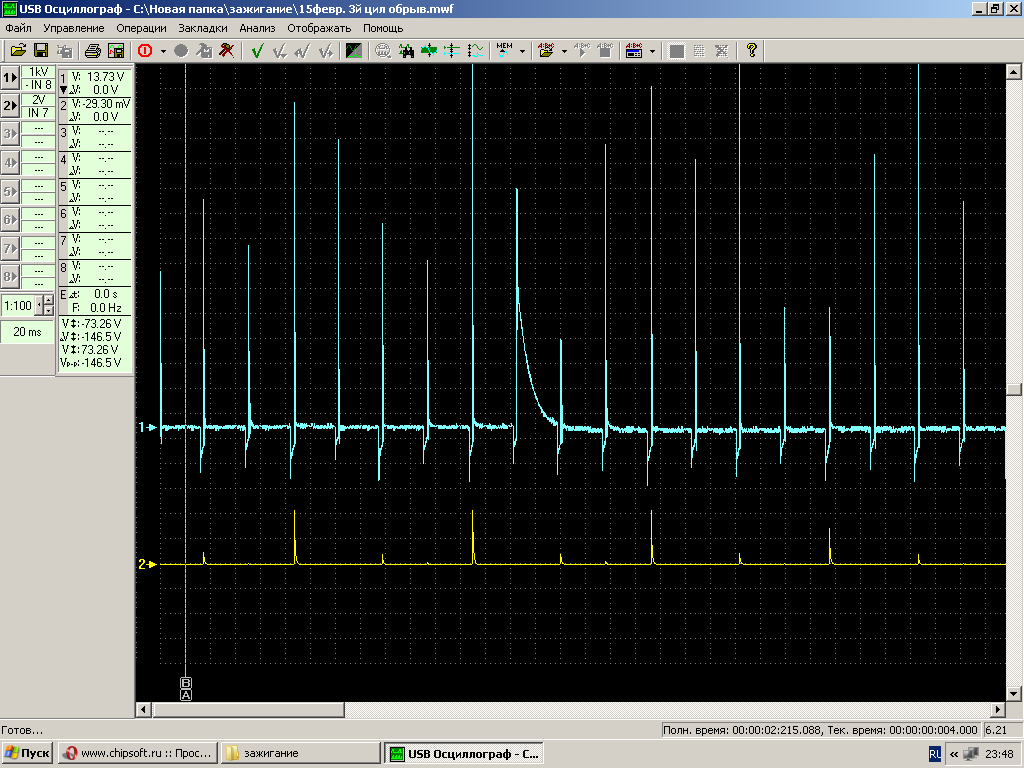

Четыре страницы ни о чём. Вроде серьёзные диагносты.Что нет осциллографов,мотортестеров? Где осциллограммы ВВ импульсов на разных режимах? Где сигнал ДПКВ на ХХ и оборотах повышеных? Где осциллограмма пульсаций во впускном на предмет определения подвисания клапанов. Шайбу проставку ставили под ДПКВ? Адаптация всё и адаптация. Ни разу в жизни не делал адаптацию ДПКВ на Ланосах 1.5 и Авешках. Хотя тысяча машин прошли через наши руки машин таких.Один раз на Нексии узбекской делал с салона на следующий день пропуски опять. Пока Мотортестером не глянул и не заменил модуль зажигания.
Нужно искать почему неравномерно крутится коленвал.Ведь ЭБУ не видит горит смесь или нет.

Всё выше изложеное - это всего лишь моё мнение.
