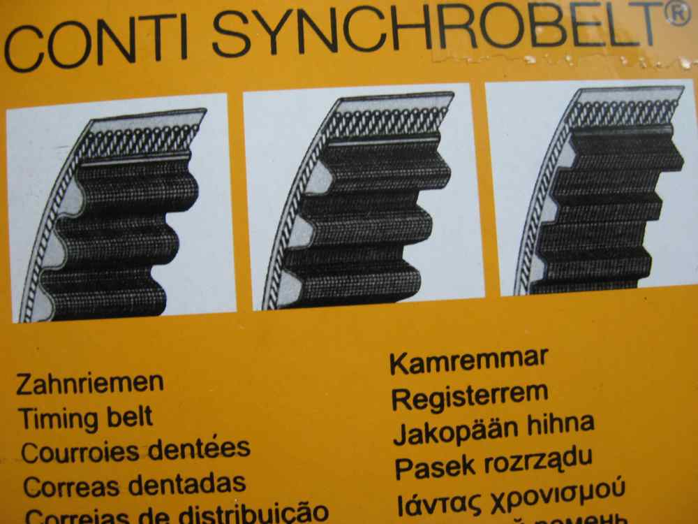

fast писал(а):Перескок ремня на 1-8 зубов случался несколько раз особенно зимой (чел выгнал машину и пока закрывал гараж - финиш :shock: ) стояли ремни дорогие импортные и неправильные. Некоторые хоть не перескакивают, но зато тянутся 1/2 - 2/3 зуба. Ставлю только отечественные.
Для тех кто в танке!!! Значит стоял ремень с полукруглыми зубьями или не был натянут.Сотни Сенсов,Ланосов обслужил. Не было случая перескока. И не может перескочить,если правильно натянут.Срезание зубьев было.
Всё выше изложеное - это всего лишь моё мнение.

Юра на счет перескока\и не разу?\. Если на СЕНСЕ стоит импортный ремень ГРМ при пуске хол. ДВС возможен \перескок\ на зуб- два, замечено 5-ТЬ раз, из практики, на Балаковских ГРМ ни разу.

Получается всё таки какие то эти импортные не с тем зубом, что надо.Нужно ставить с низким широким прямоугольным зубом. Те которыми комплектуется АВТО. И которые ложатся в зуб шестерни нормально.Есть такие же ремни с таким же количеством зубов, но зуб выше в полтора раза. Есть с полукруглыми,есть с трапециедальными,есть прямоугольный зуб но уже чем нужно. Вот эти ремни и будут перескакивать.
