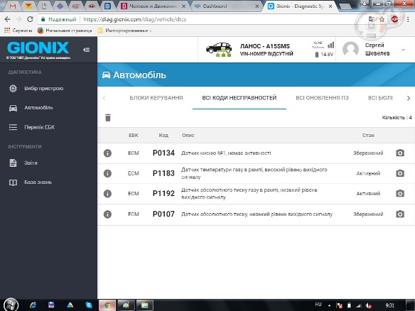

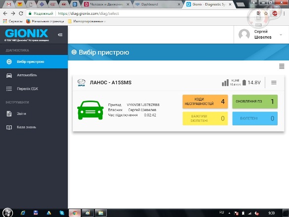

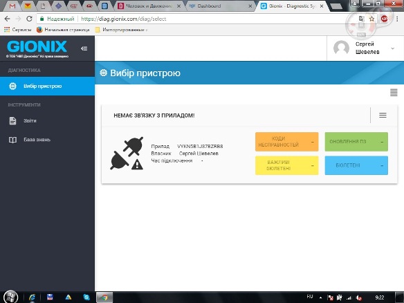

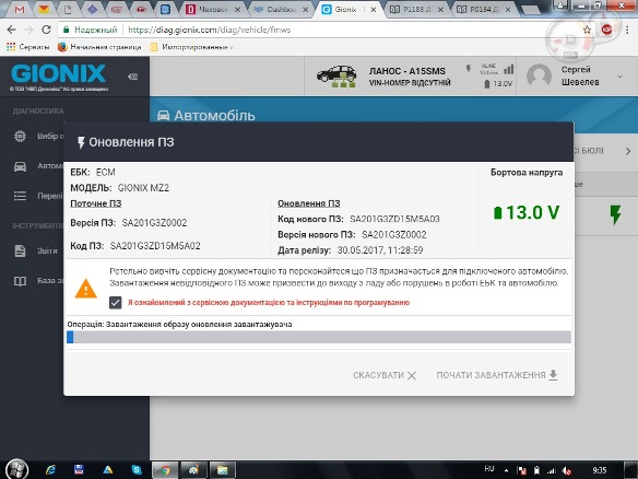

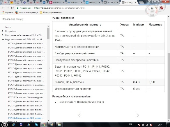

Сообщение Seriy-99 » Сб июн 10, 2017 12:43 pm
немного новой информации. Сейчас проходит рабочее тестирование диагностической платформы. Работает через онлайн , заточена под хром, но я пробовал с мозилой и яндексом. Работает одинаково. Пока рассматривается распространение среди дилерских предприятий , но позже будет вариант и для всех остальных автосервисов. Ценовая политика еще не обсуждалась , но обещают особо не обдирать)). По функционалу - пока покрытие своего блока , но также будет в скором времени весь модельный ряд ЗАЗ с микасом М7.8 , МР140 ХВ240 в полном объеме с выполнением сервисных процедур по обновлению ПО и тд. Вот пара скринов. Интерфейс такой думаю и останется а с визуализацией графиков еще поработают.
+380954713312
