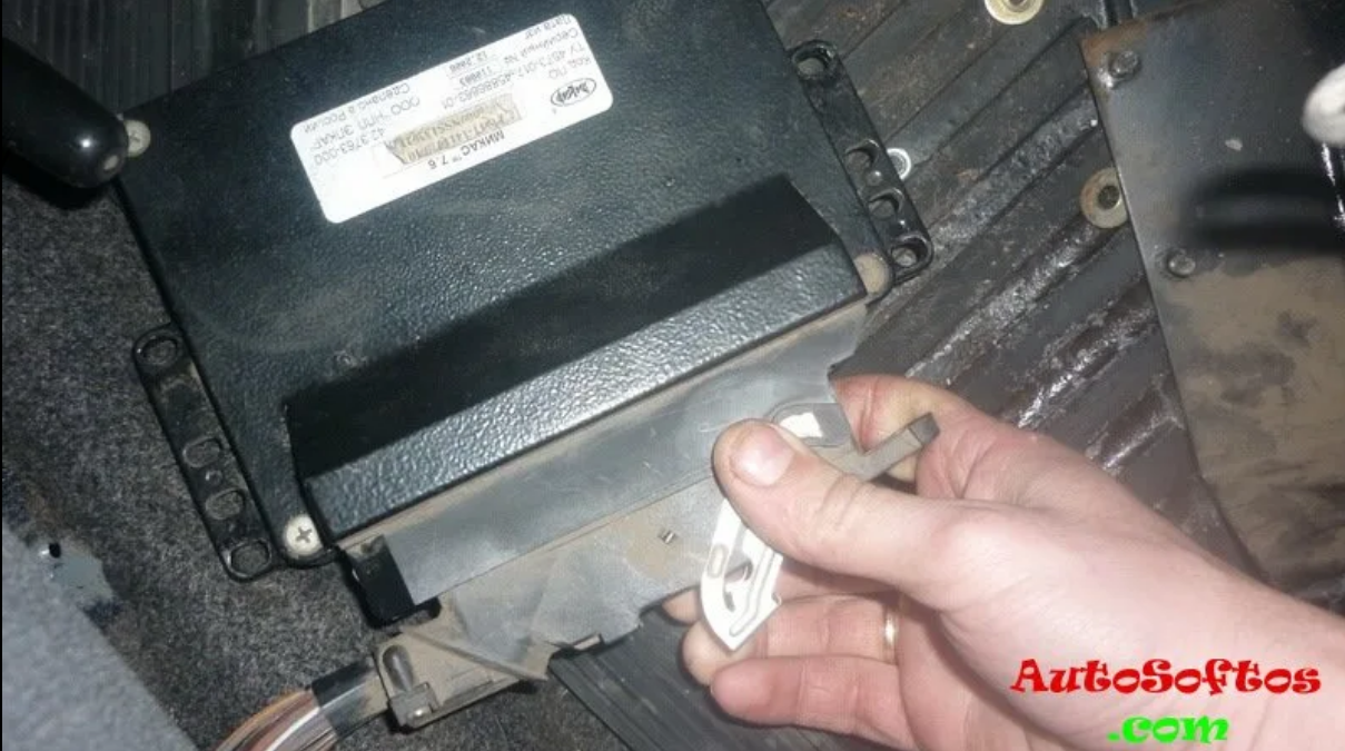

Я всю теорию искал на форуме, выписывая и делая скрины. На этом форуме всё необходимое есть, нужно только полистать, я уже не помню где находил. Но и в инете можно найти. Вот начните с разъема ЭБУ (под сиденьем пассажира и идите по цепи. У нас очень мало кто из диагностов хочет заниматься Сенсами, Шансами, потому что проводка там проложена ну просто удивительно. И чтобы навести порядок на старом авто, нужно немало времени. И владельцы этого никогда не ценят. С Сенсами Шансами я теперь работаю только до 2008 года и моложе. Со старыми я уже всё, полностью отказываю.
Большое спасибо за совет! Буду пробовать. Хочу купить спрей для очистки контактов, аммиак, и для начала просто провести ревизию всех соединений. Ну а уже по ходу дела, думаю, будет ясно насколько проблемна у меня проводка. Машина 2004 года, но пробега всего 79 тыс, большую часть жизни стояла в гараже, так что надеюсь не все так печально.

Даже если авто без пробега, проводка всё равно постепенно приходит в неисправность. Окисляются контакты и т.п. Вам придется разобрать весь жгут проводов ЭСУД и ремонтировать. Чистить контакты, начиная с самого разъема ЭБУ, разобрав его. И дальше по жгуту. Кроме вас вряд ли кто это будет делать. А прошивать...Не всё лечится программно.
