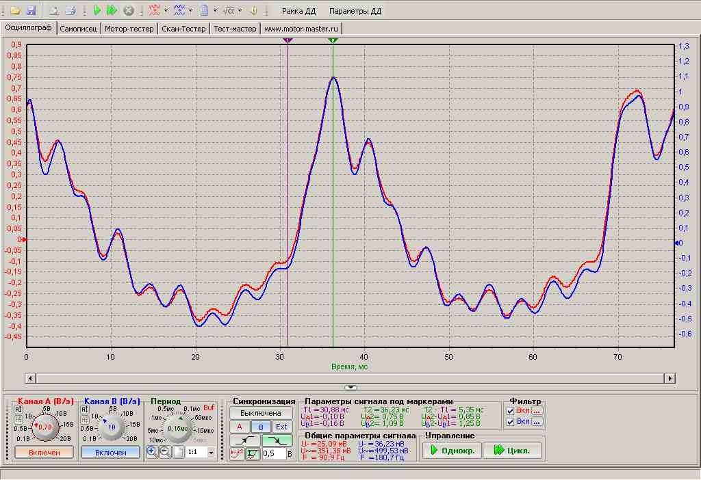

АНДРЕЙКА провёл эксперимент со штатным датчиком ПОСТАЛОГРАФА и пьезо датчиком и осцилограмы совпали. Смотрите на INGECTORSERVICE.com.ua

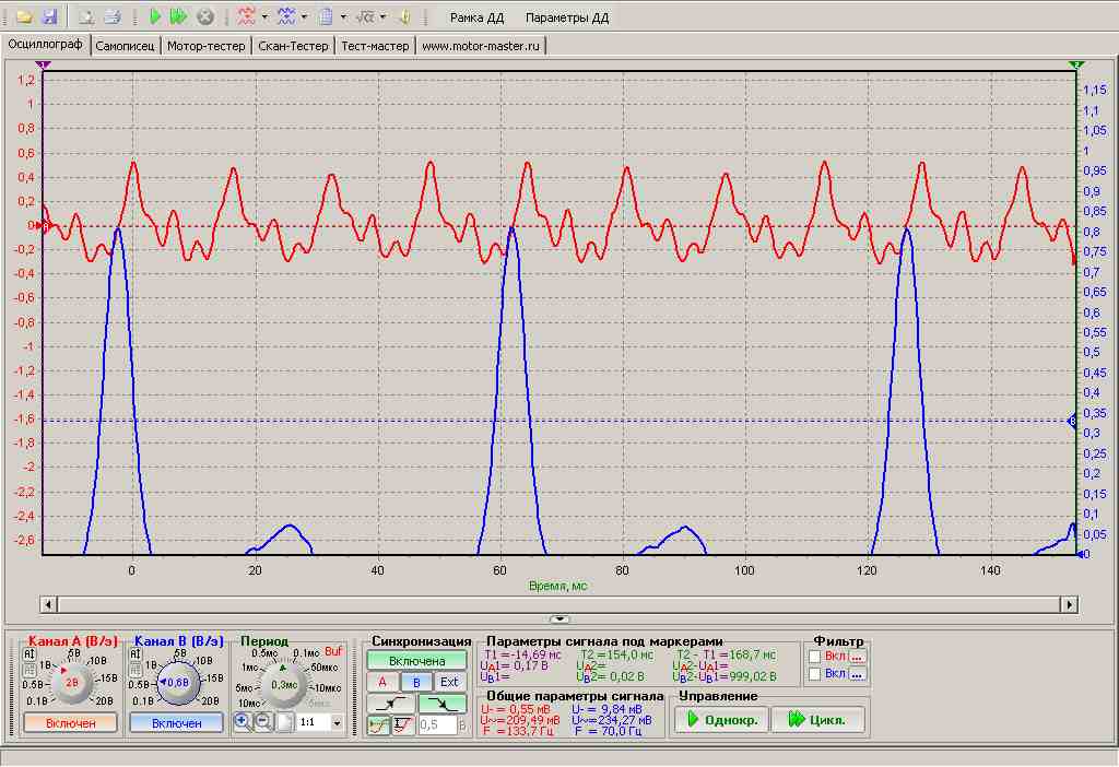

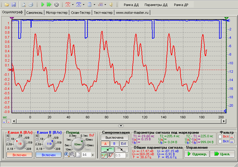

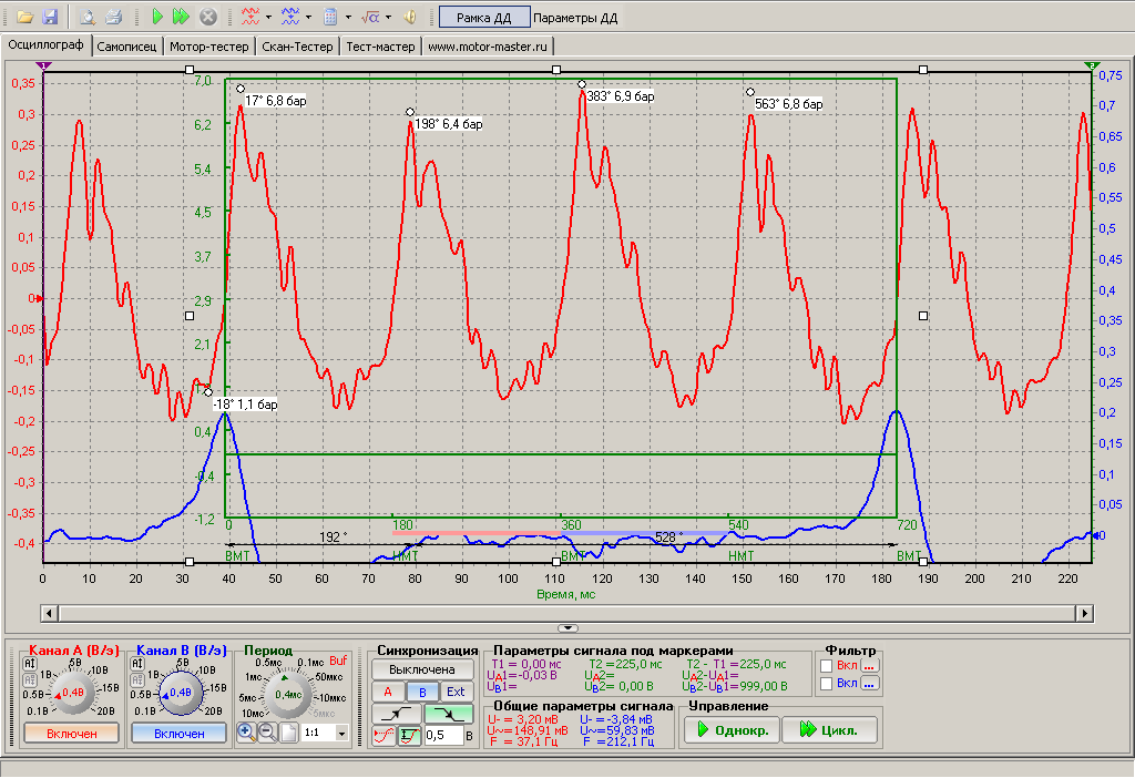

Некоторые диагносты сомневались в том что Д.Р. точно пишет ВМТ . вот осцилограмы где видно как точно Д.Р. пишет ВМТ (совпадает с вершинами Д.Д.) . Прибавим обороты и тут совпадает.

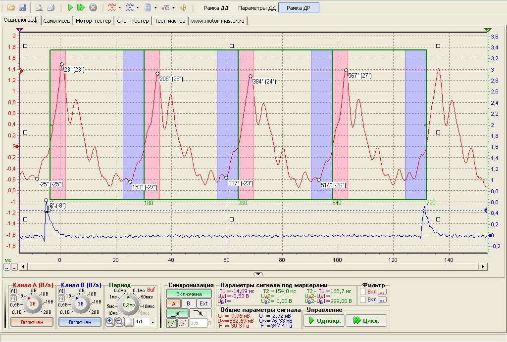

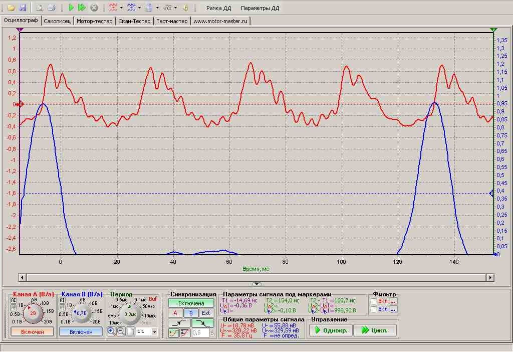

А эта осц. для доказательства что точка подключения к колектору не влияет на точность. Два Д.Р. были подключены с двух противоположных концов впускного колектора и как видите точки открытия и закрытия совпадают.(указаны маркерами).

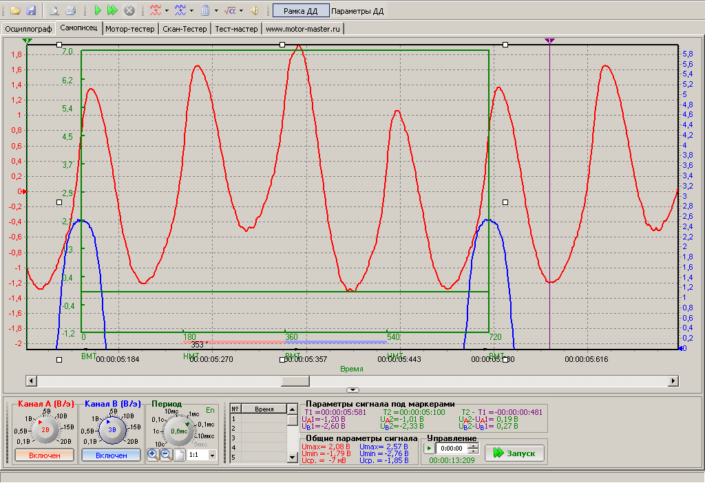

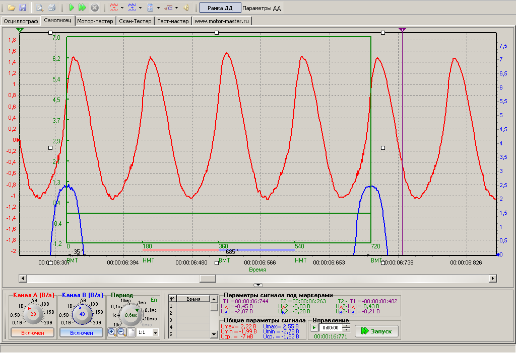

Ну и конечно пьезодатчик чётко диагностирует потерю компресии в цилиндре . 4213 порядок. Потеря компресии во втором цилиндре. Нижние вершинки это максимальное разрежение которое создаёт тот или иной цилиндр. Точку отсчета даёт Д.Д. в первом цилиндре. Прокрутка стартером. Можно смотреть и на холостом ходу.

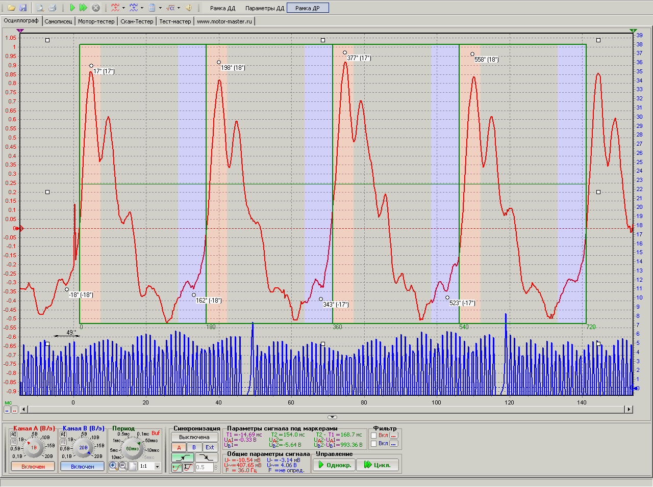

Сообщение Юра » Пт сен 19, 2008 10:39 pm
Посмотрим 21099. Снимем в режиме прокрутки осцилограму и видим что вершинки вправо ушли. Значит отстаёт распредвал. Перекинем ремень и снимем вакумную осц. на холостом ходу. При фазе перекрытия 50град. (33/17) Мы видим в 4м - 57град. Во2м - 68град. В1м - 67град. и в3м - 62град. Полностью разрегулированые клапана. А машина ездит только расход большой и карбюраторщик не помог только денег 100гр. взял а расход так и остался большой. После регулировки клапанов тяга улучьшилась и расход вошёл в норму.

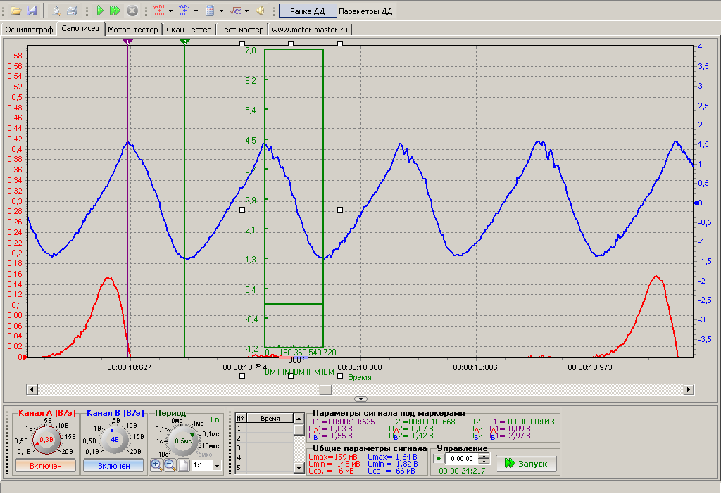

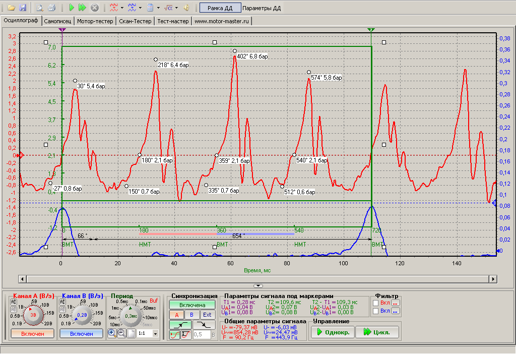

Сообщение Юра » Ср окт 29, 2008 5:47 pm
Теперь в осцилографе новая рамка датчика разрежения. Автоматически проставляет градусы клапанов до ВМТ. Так же есть 3й вход синхро. Синхро импульс виден на 0мс.
синхро внешн. Вакум и Д.П.К.В.-1.png (70.01 КБ) 6054 просмотра
форсы и вакумная с синхро по 1му цил..png (31.47 КБ) 6049 просмотров

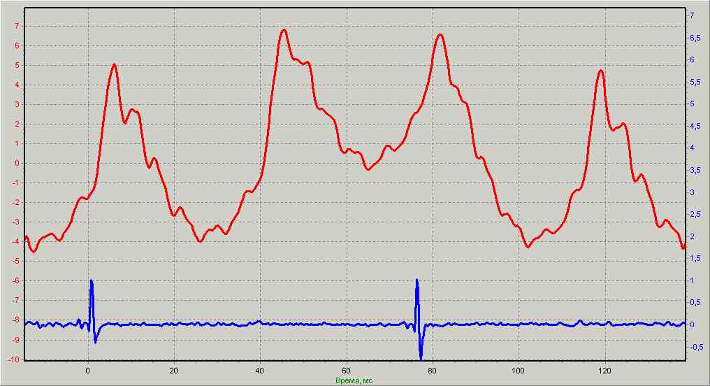

Сообщение paliykolya » Пн дек 08, 2008 2:53 pm
Вот осцилограмма снятая с Ланоса 1.4 клапана отрегулированны ремень по меткам.
1.4 норма.jpg (137.67 КБ) 6094 просмотра
