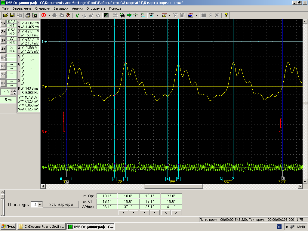

У меня свои 2 шт обе без датчика кислородного. 18Сенсов с таксопарков обслуживаю и Евро 2 и Евро 0. Евро 2 там сам бог велел потреблять столько бензина что б всегда было отношение 1/14.7 и если механика движка исправна то так оно и есть и никуда от этого не уйдёшь и они потребляют 8литров. Евро 0 сам почисть форсы(себе приходится чистить через каждые 7-10 тыс). Начинается больше расход и неустойчивый ХХ. Всё пора чистить. Выставит распредвал правильно (смотреть по осцилографу а не по меткам, метки там можно и под таким и другим углом посмотреть) И езда езде рознь. Никогда не ставить на нейтралку. Активный разгон при троганьи и плавная езда без нервов на 4й 5й передаче.Сенсовский движёк тяговитей чем ВАЗовский на низах (Из за фазы смещёной вправо) поэтому позволяет двигатся на 4й передаче на 35км/час. Прогревы съедают лишний бензин поэтому термостат хорошо должен крыть. Что б машина прогрелась быстро после отстоя.(важно для таксистов ожидающих клиента очередного) Gox-45-60 Gob-100 ставлю. Отрегулировать клапана. Все машины работают на стоковых. Ничего не прошивалось Зачем прошивать если есть коррекция топливоподачи в замечательном блоке Микас 7-6. В такси прошли по 500 000 км многие машины. На всех родные форсунки, датчики кислорода. Износ цилиндров и шеек коленвала - мизер. Полусинтетика с самого начала строго через каждые 10 000. Хозяева таксопарков довольны что по совету моему льют полусинтетику. Сколько сэкономили на капитальных ремонтах. А обслуживать их как просто. Генератор вот он. Стартер тоже сдесь. Катушка зажигания,Свечи,РХХ легко менять,замечательный МАР - вечный а не ДМРВ ВАЗовский ,геморойный. Хорошая машина уже третья у меня и следующая то же будет Сенс.

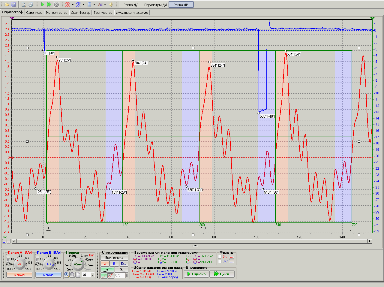

Ты это прочитал или видел на осцилограмме? Самое лучьшее смесеобразование наступает в случае впрыска топлива в момент начала открытия клапана. из за инерционности форсунок на открытие импульс подаётся чуть раньше начала открытия клапана и к началу открытия клапана бензин успеет долететь до тарелки открывающегося клапана и будет поступать ещё 2-5мс10-40град поворота коленвала в зависимости от оборотов двигателя. Вот осцилограма 2112 ВАЗ на ХХ. Видите точку открытия клапана и импульс форсунки. На высоких оборотах тем более всё впрыскивается в открытый клапан.
