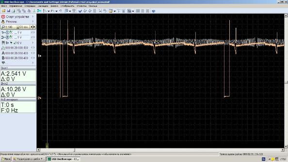

Сообщение avtoteh_dnepr » Вт ноя 07, 2017 7:06 pm
Прошу прощения за задержку. Ложу осцилки ДПКВ и первой форсунки. Что это за всплеск или так и должно быть? На данный момент гбо отключено полностью, в связи с этим пока отложим помехи со стороны гбо.
Как выкладывать файлы размером больше 512? Не могу выложить осцилограмы.

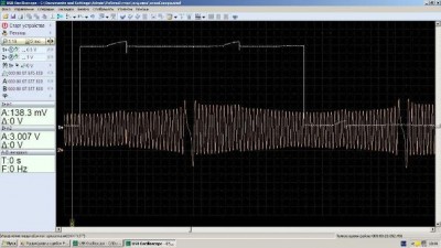

Сообщение avtoteh_dnepr » Вт ноя 07, 2017 7:48 pm
ДПКВ+ДПРВ
