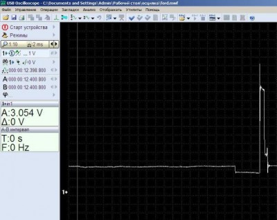

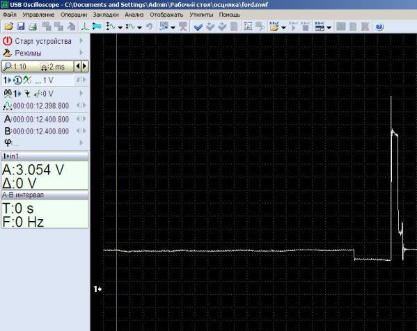

Сообщение avtoteh_dnepr » Чт ноя 16, 2017 12:57 am
Три автомобиля с не известными, для меня, траблами. Не могу победить. Тема продолжается, дошли до проверки компрессии, в четвертом, почти в нуле. Вскрыли гбц, раельно в четвертом клапан не держал. ГБЦ сделали, цепь поставили при мне, полностью видел процесс установки меток, метки на месте. Авто не заводится. Нету сигнала на форсунки. Искра есть. Так же куда-то пропал сигнал с ДПРВ. Согласно автодате, сигнал ДПРВ появляется на ХХ, вопрос - если сигнал дпрв появляется на хх, откуда эбу берет сигнал на старт, с дпкв? Если есть искра, почему тогда нету импульса на форсунки? Блок вскрыл, все идеально.
Что еще проверить? Проверил цепи от форсунок до эбу, от дпрв до эбу, от дпкв до модуля зажигания, от катушек до модуля зажигания. сообщу, что в данном авто иммо нету, на эбу есть отдельный разъем для иммо, к нему ни чего не подходит, разъем заглушен.
avtoteh_dnepr
Сообщения: 878
Откуда: UA,Dnipro
Сообщение avtoteh_dnepr » Чт ноя 16, 2017 1:34 am
Вот еще забыл, после ремонта гбц, появился свободный разъем на два контакта, моторист говорит, что так и было.Подключил к нему осциллограф и вижу сигнал похожий на форсуночный. не подскажите куда может подключаться такой разъем? На эбу не звонится.

Сообщение alfa » Чт ноя 16, 2017 10:31 am
Я пока не вижу скрина с ДПКВ-ДПРВ.
Если ЭБУ исправен, значит что то поломали или верхние валы перепутали местами.

Сообщение avtoteh_dnepr » Чт ноя 16, 2017 2:12 pm
Я могу выложить все осциллограммы, но сейчас, после установки гбц нету сигнала с ДПРВ, нету опорного напряжения. В автодате посмотрите пожалуйста, написано сигнал пин 85, 5V/20ms на ХХ. При прокрутке или даже просто при вкл. зажигания должно же быть 5В? А если нету, эбу не дает опорное напряжение. Стечение обстоятельств или все же ....???

Сообщение alfa » Чт ноя 16, 2017 10:44 pm
Это мне вопрос, что там есть и чего нет? Пофиг, это Вы пытаетесь в слепую завести, уверяя что в механике нет проблем, т.к. доверяете установщикам. Продолжайте в том же духе, показывайте им скрепты, осциллограммы, которых мы не зреем, меняйте блоки, в чем проблема? Меня пару раз пустили позырить что такое форд ТИС, там без ВИНа просто делать нечего, сервер не выдаст НИЧЕГО. Прога не может понять, как чуваки просят то, чего сами не знают.
Попробуйте блок поменять, вдруг поможет.. После ремонта механики электроника мрет по двум причинам, дали напругу опупеную, переплюсовали, просадили или наипнули.
avtoteh_dnepr
Сообщения: 878
Откуда: UA,Dnipro
Сообщение avtoteh_dnepr » Пт ноя 17, 2017 12:12 am
alfa писал(а):Это мне вопрос, что там есть и чего нет? Пофиг, это Вы пытаетесь в слепую завести, уверяя что в механике нет проблем, т.к. доверяете установщикам. Продолжайте в том же духе, показывайте им скрепты, осциллограммы, которых мы не зреем, меняйте блоки, в чем проблема? Меня пару раз пустили позырить что такое форд ТИС, там без ВИНа просто делать нечего, сервер не выдаст НИЧЕГО. Прога не может понять, как чуваки просят то, чего сами не знают.
Я Вам вопросы не задаю, я описываю проблему автомобиля и по мере поступления инфы, ее выкладываю. Осциллограммы дпрв нету, что ее выкладывать. На мой взгляд ее не будет, потому что нету опорного напряжения, которое должно появиться при вкл. зажигания или я не прав?
