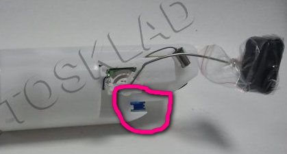

Не успеваю все писать. Замеры в топливной системе 2,5 при вкл. зажигании, завел стало 2,2, при отсоединении возд. партубка от обратного клапана, давление поднялось до 3,0. Решил произвести замену бензина, включил на прямую ТН первые две-три секунды напор нормальный, после чего падение производительности очень сильное. Струя с т.шланга ну совсем слабая. Заменил ТН и сетку на ТН, вид имели отвратительный. После всех этих процедур, залил 95-тый вентус, машина на разгон едет просто отлично, моментальная реакция на педаль газа, даже через чур, от этого и происходит так называемое "дерганье", нету плавного разгона. Появилась проблема - глохнет при движении задним ходом. Черный дым из глушителя остался.
Касательно меток - метки стояли на местах. Я перекинул на зуб по часовой распредвал, пока так оставил. ДК буду проверять уже завтра. Но отключение ДК ни каких изменений в работе авто не повлекло.

Снимая топливопровод и выкачивая бензин насосом , вы отключили обратку и тем самым эжекционный(реактивный) насос ( на фото красным обведен) который закачивает топливо в модуль с бака. Поэтому топливо попадало туда самотеком . Учите матчасть.Вы зря насос меняли.
