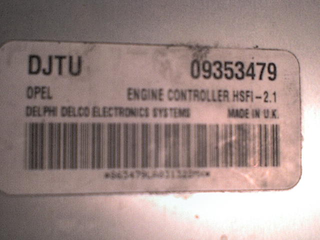

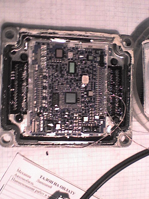

alexhb3
Сообщения: 168
Зарегистрирован: Чт сен 24, 2009 10:25 pm
Откуда: г.Доброполье
Сообщение alexhb3 » Чт дек 29, 2011 10:47 pm
А там случаем не такой блок? На фото перемычка для питания педали газа.Тоже работала какое-то время и пропадало питание на педальку -1-10мин. Разобрал, подвигал гель контакт появлялся,вывел отдельно.
Так для размышления,Удачи.
кстати КТС отлично читал.
Jan
Сообщения: 194
Зарегистрирован: Пн июн 28, 2010 10:04 am
Откуда: Рокитно
Сообщение Jan » Пт дек 30, 2011 2:14 am
Блок не такой. Мысль понятна, клиент пока не решил что он хочет, поэтому блок вскрывать нельзя.
