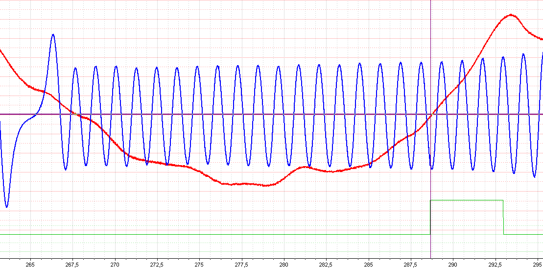

Сегодня посмотрел осцилл. со своего архива, снятые с Ланос 1.5
и убедился что дествительно ВМТ соответствует 19 зубу.
Ланос 1.5 ВМТ
Ланос 1.5 ВМТ.gif (28.31 КБ) 4766 просмотров

vldp писал(а):Сегодня посмотрел осцилл. со своего архива, снятые с Ланос 1.5

Я пару лет назад, имея в собственном пользовании Ланос 1.5 7го года вып., решил проверить, где ВМТ и "зуб". Постолограф показал 19й. Отвертка в 1м ц-ре показала 20й. Микрометр часового типа показал скажем так---19,7 зуб.

Я пересмотрел несколько осцилл. то так же заметил что не точно 19 зуб,
а больше. Может приблизительно 19.5...
