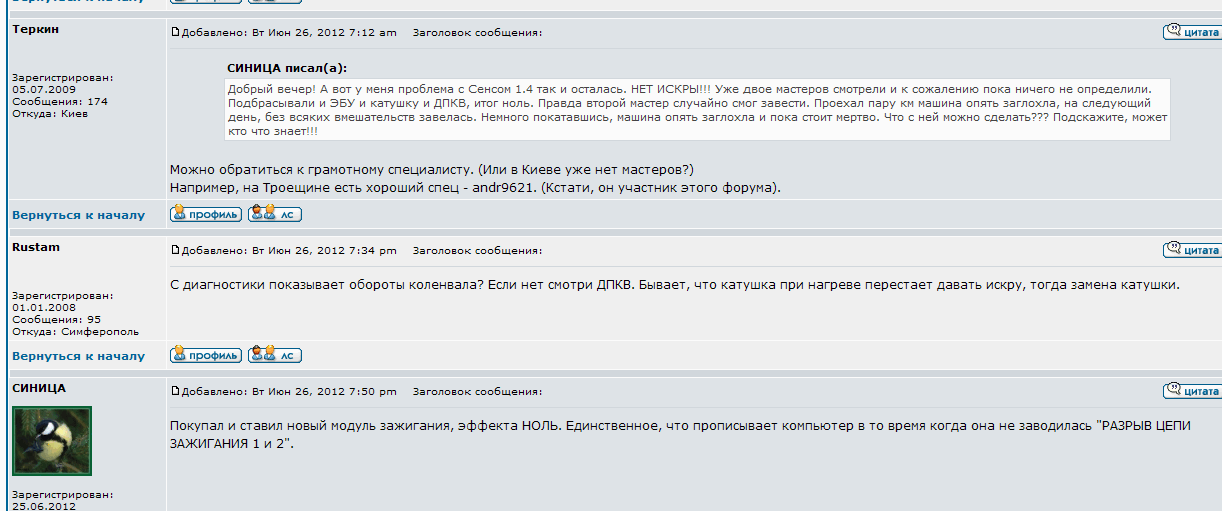

Да ковролин снимали, провода прозванивали, вроде все нормально. Контактные колодки тоже в хорошем состоянии. А в тот момент когда не заводится, высвечивает на комп. Разрыв цепи зажигания 1и 2, и как говорят электрики нет сигнала на выходе с ЭБУ. Вот така хрень получается.

Сообщение Сеня » Вс июл 22, 2012 4:47 pm
Обратите внимание на электропроводку ДПКВ (возле самого датчика) она там переламывается! Потяните за провод и будет ясно цела она или уже нет. Сенсы 1.4 этим часто страдают! Удачи. :)
