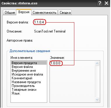

Подскажи где скачать версию 1.1.0.4?С сайта скачивается 1.0.0.0.
anywhere
Сообщения: 56
Зарегистрирован: Пт сен 21, 2007 12:31 pm
Сообщение anywhere » Пт апр 16, 2010 7:40 pm
Версия файла 1.1.0.4 , а версия продукта 1.0.0.0
