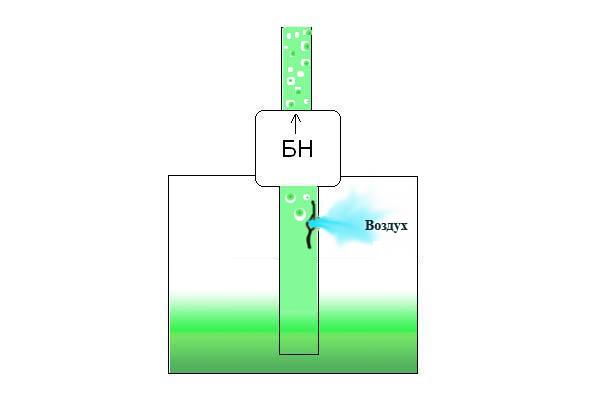

alexandr_cent
Сообщения: 107
Зарегистрирован: Вт май 26, 2009 8:13 am
Откуда: UA, Александрия
Сообщение alexandr_cent » Чт окт 15, 2009 9:13 am
west писал(а):при поврежденной трубке насоса, разве будет нужное давление, интересно как оно захватит воздух, если взять поливную шлангу по середине надрезать, то в конца будет вода с захваченным воздухом :?: по-мойму утечка будет :)
west а я вот так себе представляю подсос воздуха в баке.

west
Сообщения: 365
Зарегистрирован: Ср фев 13, 2008 11:08 pm
Сообщение west » Чт окт 15, 2009 3:24 pm
так это до насоса :D ,речь идет о подсосе после :D
он не разборной, только замена,вернее можна разобрать,потом только не соберешь
з.ы. не в насосе там дело,мое мнение
