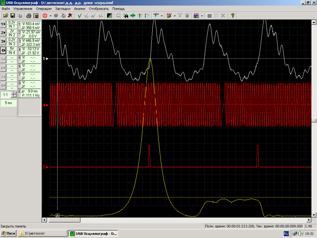

vldp старый волк и давно это сделал.(у него есть МТ-10) поэтому даже не обсуждается этот вопрос. Для молодых- это первым делом нужно делать в таком случае.Правильное замечание.Пъезодатчик вакумный к впускному коллектору. Датчик на ВВ провод 1го цилиндра и поехали кататся с ноутбуком. Для большей точности ещё можно с ДПКВ взять сигнал.
Вот так. Только датчик давления не вкручивайте. Что б все цилиндры работали на ходу. Пъезодатчик или 20й зуб покажет вам ВМТ истиную и от неё отсчитаете угол до искры и визуально увидите куда она бегает от ВМТ.
ВМТ и 20й зуб..PNG (63.91 КБ) 5126 просмотров
