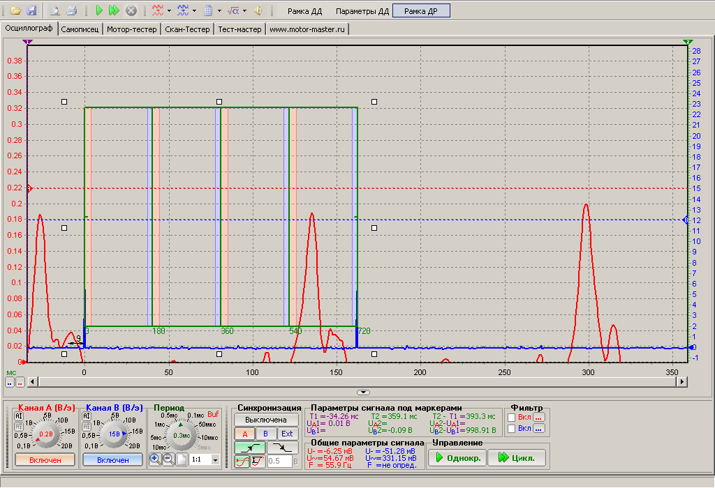

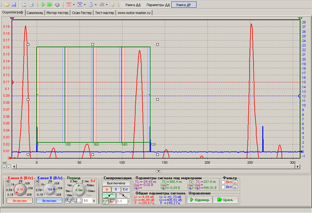

Отлично +100 тренога и регулировка по высоте. Отверстие в датчике сделал 6 мм. Ведь пъезопластина применяется нами в качестве микрофона.
Вот осцилограмы новые.
Хонда Цивик - форсунка отключена 3й цил.
Хонда Цивик- Свеча отключена.
2110 ВАЗ неисправна свеча.
Как видите безразлично отчего пропуск. Всё равно диагностируется. Но форма немного разная. Можно поработать в этом направлении и возможно по форме импульса можно будет определять - зажигание или питание.
2110 3й цил. свеча-сж.png (44.16 КБ) 4252 просмотра
Хонда Цивик 3й цил. откл свеча-сж.png (43.48 КБ) 4252 просмотра
Хонда Цивик 3й цил. откл форсунка-сж.png (44.29 КБ) 4264 просмотра

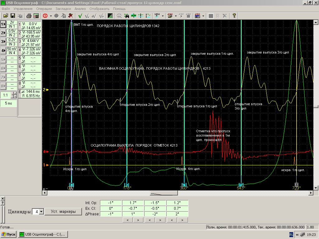

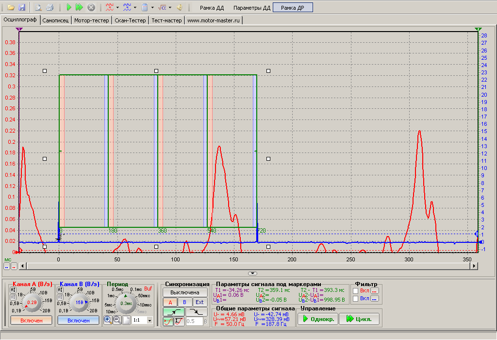

Ещё раз обьясняю. Все мы давно знаем что при пропуске воспламенения (по любой причине) мы из выхлопной трубы слышим Пуканье. Но никто не попытался привязать этот аккустический сигнал к экрану осцилографа. Все почему то заморочились на замере давления внутри выхлопной трубы. Но при замере давления уж очень много различных пиков на экране. И только опытный диагност мог что то понять в этих извилинах. Теперь в качестве микрофона применим Пъезодатчик который имеет узкую полосу пропускания (да ещё и обрежем фильтром полосу до 500гц) Вот и получился датчик который почти не реагирует на шуршание и гул из трубы , а реагирует на Пуканье только. Теперь нет остальных пиков (нам не нужных) а есть только пик от выхлопа цилиндра следующего за цилиндром в котором пропуск произошел. При пропуске например в первом цилиндре Пукать будет 3й цилиндр но мы что б не вычислсть, сразу пронумеруем цилиндры как нам удобно для диагностики. Именно 3й подпишем 1м и получим порядок от искры первого цилиндра 4213. Это я всё написал теорию, для тех кто хочет разобратся. Но диагностам практически это и не надо знать. Есть теперь порядок цилиндров на экране , по которому точно определяется цилиндр с пропуском.
Вот осцилограма на ней всё расписано.
И ещё две осцилограмы одного и того же ДВС. 1я по старой методике и 2я по новой. Очевидно что на 2й со 100% результатом диагностируется цилиндр с пропусками.
DD vchlop coment.PNG (66.74 КБ) 4288 просмотров
С рамкой пропуск в 3м-сж.png (45.55 КБ) 4253 просмотра
С рамкой пропуск в 3м. внутри трубы-сж.png (49.24 КБ) 4256 просмотров

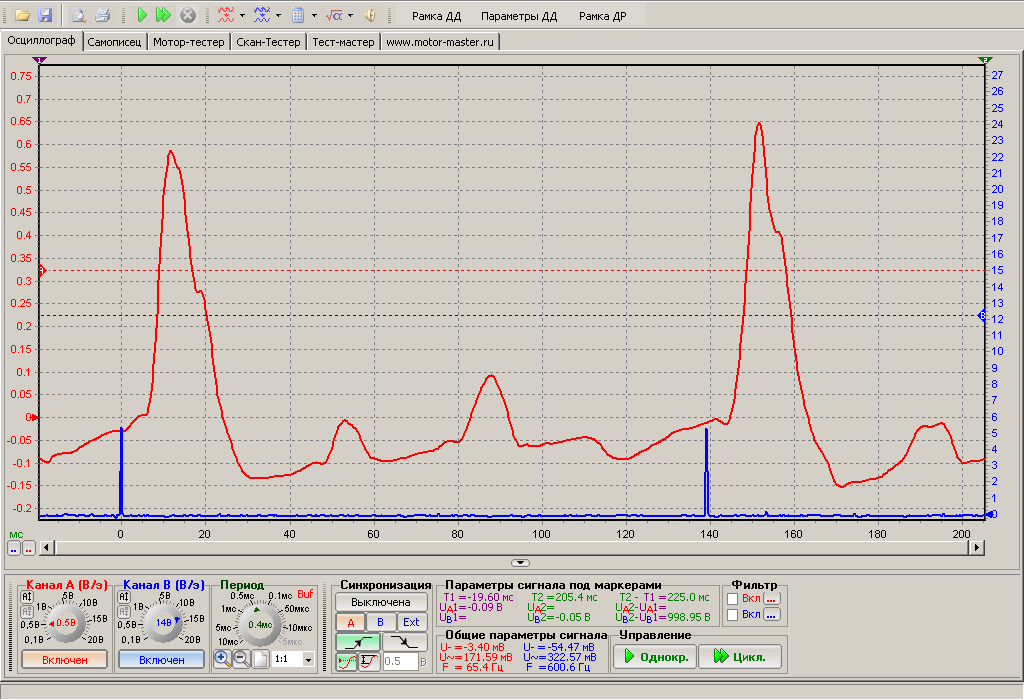

Сообщение Юра » Пн июл 06, 2009 9:13 pm

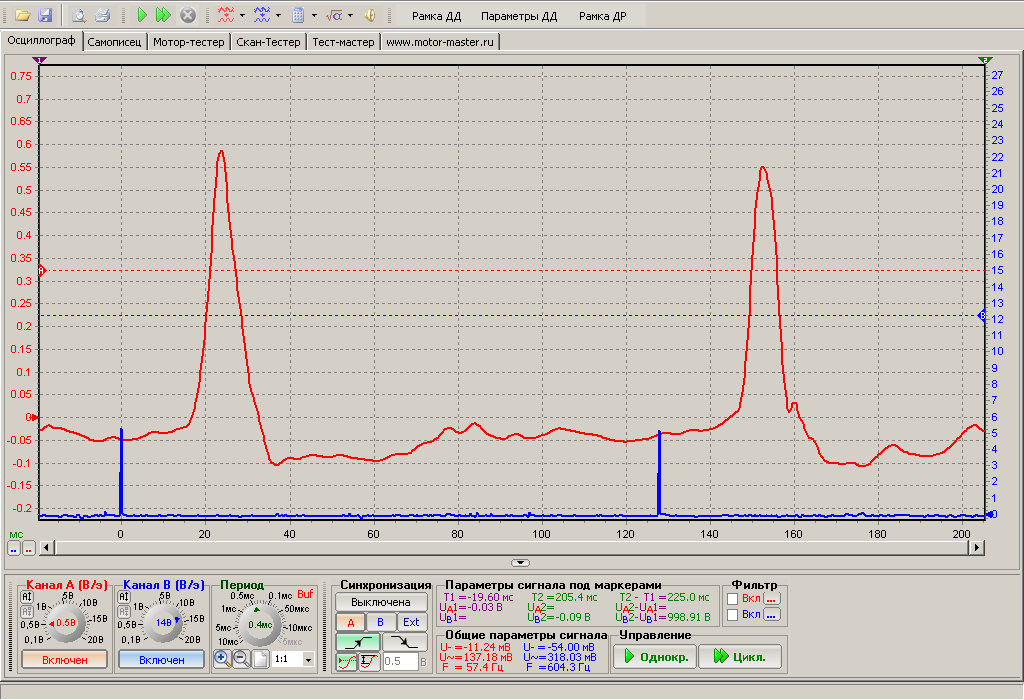

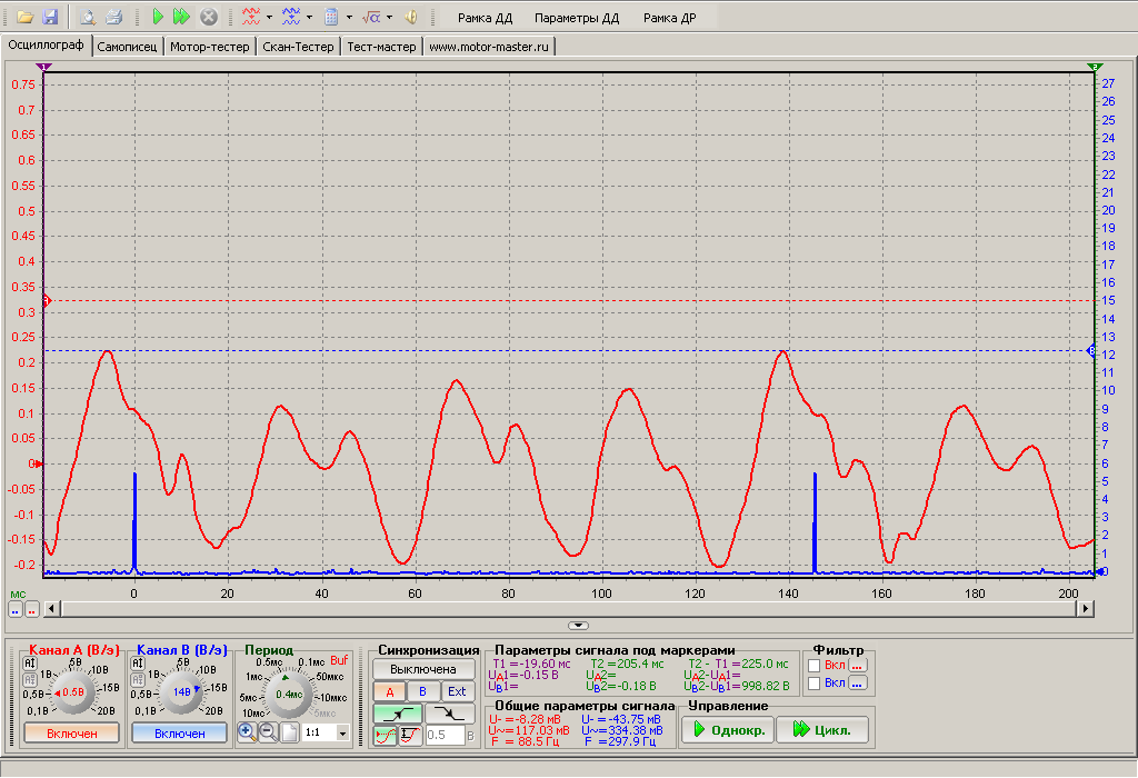

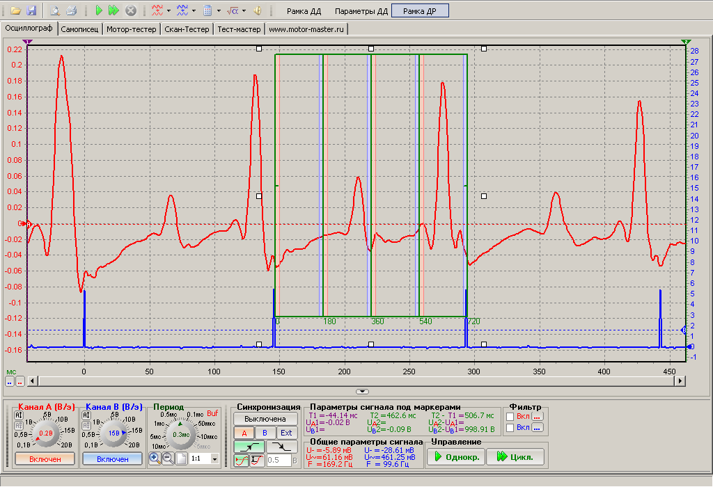

Вот несколько осцилограм. как изменяется сигнал от положения датчика относительно среза выхлопной трубы.
Если меряем в трубе то непонятно какой цилиндр пропуски даёт. Но на срезе трубы уже видно. а на 20 см от трубы вообще хорошо.
пропуск 4й цил 20см от трубы сж.png (39.81 КБ) 4251 просмотр
пропуск 4й цил на срезе трубы сж.png (40.95 КБ) 4251 просмотр
4й цил.пропуск трубка 30см и на 30см внутрь сж.png (41.38 КБ) 4253 просмотра
