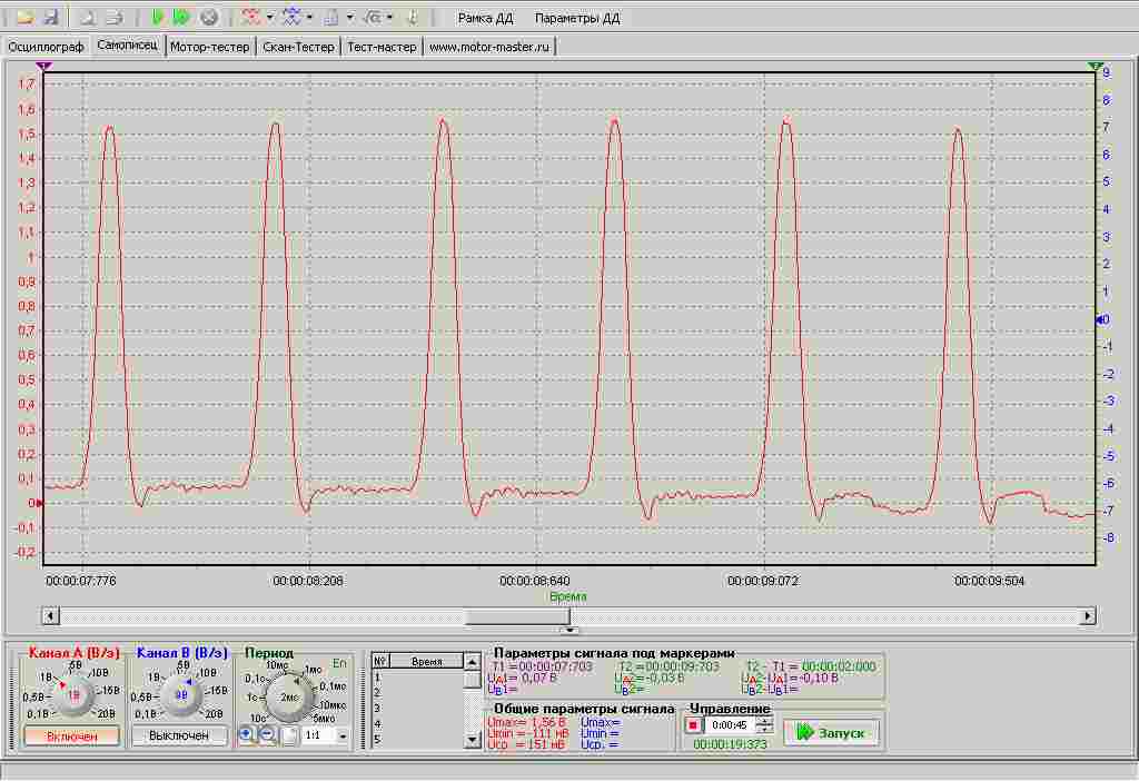

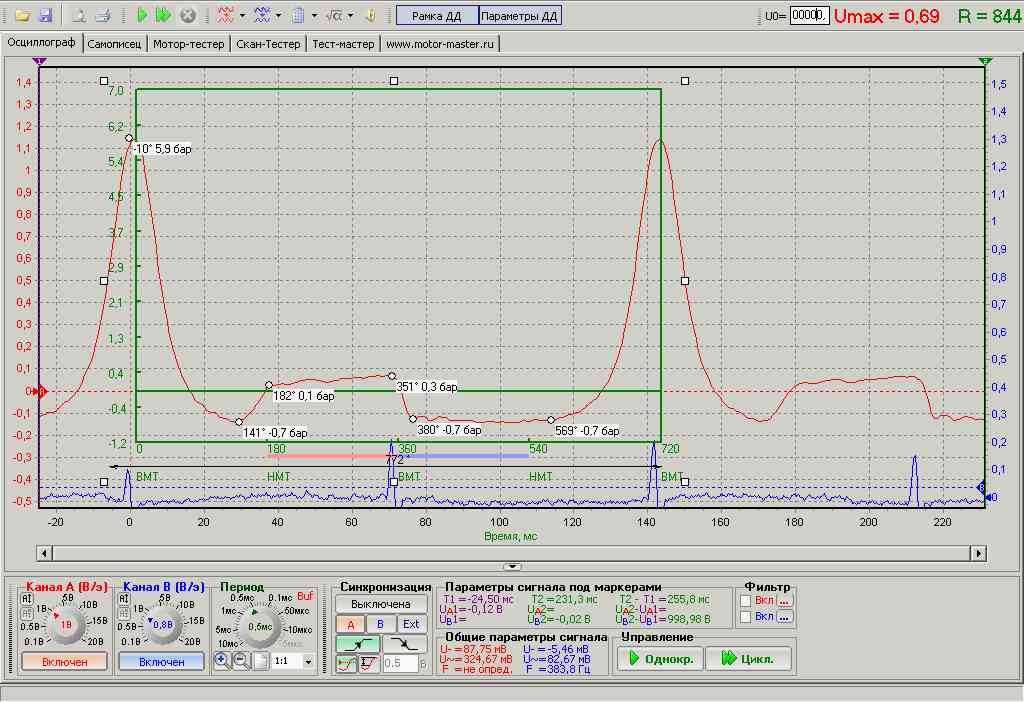

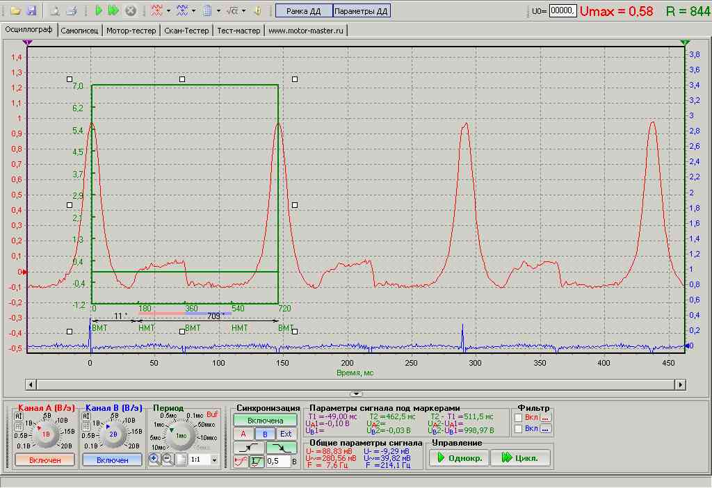

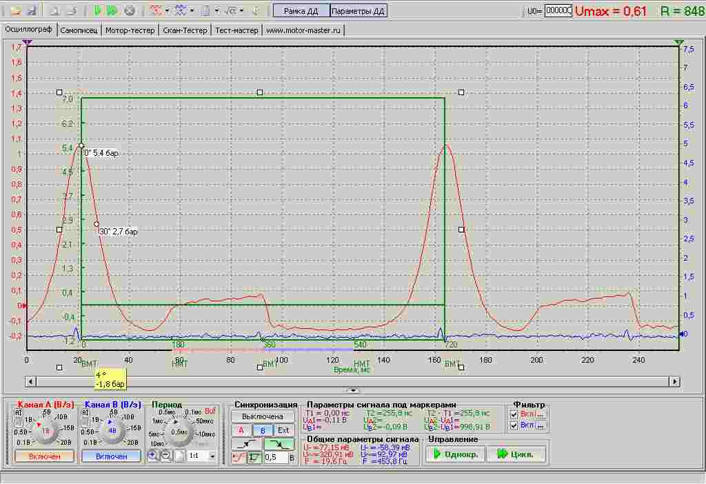

Вот новое авто приехало. Смотрите с нее осцил.
д.д.выс. как у сдл.jpg (82.4 КБ) 7422 просмотра
д.д.выс4 пика.jpg (77.41 КБ) 7455 просмотров

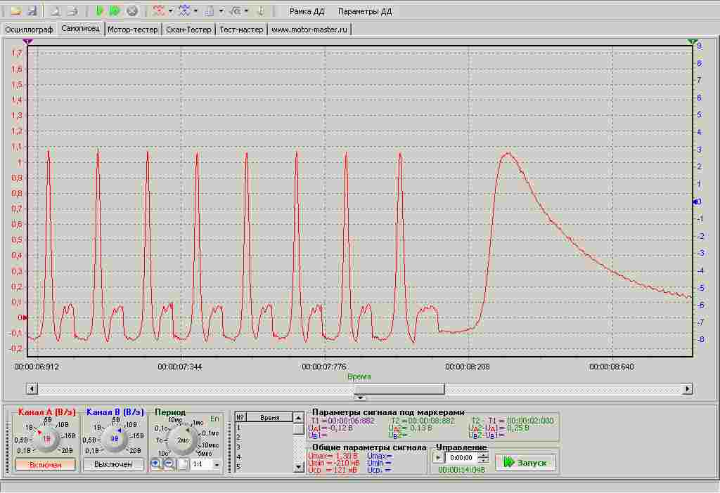

Вот еще осц. Глушим после замера1я. то что меряли2я. Прокрутка стартером с нажатой педалью газа и медленно убираем газ до нуля.
как самоп-1.jpg (45.23 КБ) 7392 просмотра

Привет земляк я из ЕНАКИЕВА спасибо что оценил. Дней 15 назад я с трудом представлял что должен писать датчик.НО люди на форумах обьяснили что к чему посмотрел Посталовского и понял что датчик не давление мерять должен а отслеживать изменение давления в цилиндре. А многие и сейчас мне пишут что мол за двигатель у которого компрессия 5,5бар а такое давление и есть в цилиндре на холостом ходу при закрытой дроссельной заслонке.И датчик не предназначен для замера компрессии.
от5 до 6 атм. при работающем двигателе на холостом это нормально, так и мотортестеры показывают. Больше 7 атм уже причины для беспокойства. А какой проге его лучше подключать чтобы увидеть развёртку на 720 градусов? Кроме мотодока я другими не пользовался. ДД классно фазы, работу клапанов, подсосы, компрессию проверять. Т.е. оценить работу двигателя.
