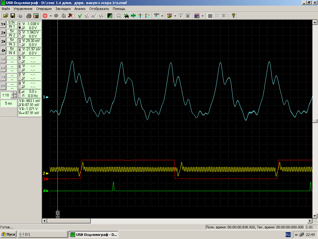

Типовая практически у всех Ланосов 1.4 (Микас 10.3+) сохраненная(поймать текущую не удавалось) ошибка по датчику фаз. Поверял метки ГРМ, проводку, менял датчики, а результата НОЛЬ :x . А ведь это влияет на время впрыска и соответственно расход топлива. Кто эту проблему поборол, поделитесь опытом.

Сенс 1.4 очень требователен к совпадению ДПКВ с ДПРВ и регулировке клапанов. Вот так на исправном должно всё совпадать. И ещё насчёт давления в рампе. Практческими замерами на многих автомобилях. На ХХ 2.4-2.5атм и при нагрузке или снятии трубки вакумной- 3атм.
