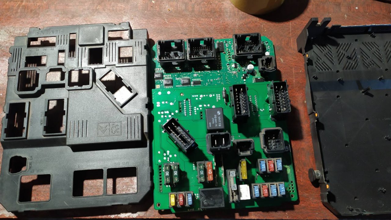

Вся развязка ламп щитка приборов конфмгурируется в bsi кузова. Под капотный блок этого не делает. Так что думайте
Re: Проблемы с эбу двигателя Пежо партнёр 2005г.
выкачал полное руководство с полной схемой, там и замок зажигания(2), и внутренний БСИ (4)и внешний БСМ (3) и скорее всего могу догадываться о причинах, а может и нет, у него были ручные стеклоподьемники, кто то поставил електро, родные, но что бы лексией не активировать их функцию, запитали с +, который идет с подкапотного на подторпедный БСИ, может изза этого, хотя тоже, плюс то на входеviktor9950 писал(а): ↑Пн июл 27, 2020 3:33 pmВся развязка ламп щитка приборов конфмгурируется в bsi кузова. Под капотный блок этого не делает. Так что думайте

У меня на вольво s40 тоже такая же хрень была включаешь зажигание выключаешь а гирлянда продолжает гореть. Заменил центральный блок и красота заводится и всё работает
снял БСИ, все чистенькое, все в компаунде, даже не знаю, стоит ли пропаивать...viktor9950 писал(а): ↑Пн июл 27, 2020 3:43 pmУ меня на вольво s40 тоже такая же хрень была включаешь зажигание выключаешь а гирлянда продолжает гореть. Заменил центральный блок и красота заводится и всё работает

По сервисной бюллетени я дал понять что и как. А там решайте сами. Отпишитесь в личку чем все решилось. Больше нечего добавитьvoyajer75 писал(а): ↑Пн июл 27, 2020 3:39 pmвыкачал полное руководство с полной схемой, там и замок зажигания(2), и внутренний БСИ (4)и внешний БСМ (3) и скорее всего могу догадываться о причинах, а может и нет, у него были ручные стеклоподьемники, кто то поставил електро, родные, но что бы лексией не активировать их функцию, запитали с +, который идет с подкапотного на подторпедный БСИ, может изза этого, хотя тоже, плюс то на входеviktor9950 писал(а): ↑Пн июл 27, 2020 3:33 pmВся развязка ламп щитка приборов конфмгурируется в bsi кузова. Под капотный блок этого не делает. Так что думайте

У меня тоже всё чисто было. Но факт есть факт. Если начнете что менять первым делом bsi меняйтеvoyajer75 писал(а): ↑Пн июл 27, 2020 11:34 pmснял БСИ, все чистенькое, все в компаунде, даже не знаю, стоит ли пропаивать...viktor9950 писал(а): ↑Пн июл 27, 2020 3:43 pmУ меня на вольво s40 тоже такая же хрень была включаешь зажигание выключаешь а гирлянда продолжает гореть. Заменил центральный блок и красота заводится и всё работает

Подкапотный блок не может все лампочки на щитке зажигать. Только развязка это может делатьvoyajer75 писал(а): ↑Пн июл 27, 2020 11:34 pmснял БСИ, все чистенькое, все в компаунде, даже не знаю, стоит ли пропаивать...viktor9950 писал(а): ↑Пн июл 27, 2020 3:43 pmУ меня на вольво s40 тоже такая же хрень была включаешь зажигание выключаешь а гирлянда продолжает гореть. Заменил центральный блок и красота заводится и всё работает
И соответственно синхра иммо тоже идет через него.
Развязка это центральный блок bsi.
А там уж думайте сами. Я посоветовал что делать
блок bsi - Это ЭБУ?, потому что по схеме bsi одно в салоне с предохранителями и второе под капотом тоже с предохранителями
viktor9950 писал(а): ↑Вс июл 26, 2020 8:27 am
Тот что в салоне, с предохранителями, смотрите внимательно плату в углах в районе больших задних разъемов
Ищет блок , с ключем и с приемником иммо, что бы сразу перекинуть, не перепаивать

я не знаю, как с Украины там заказыватьviktor9950 писал(а): ↑Вт июл 28, 2020 12:30 pmА зачем это всё. На моторленде заказывайте блок и клонируйте старый
Или перекинуть 95160 эпром. Должен завестить

Понял. С этим не подскажуvoyajer75 писал(а): ↑Вт июл 28, 2020 1:04 pmя не знаю, как с Украины там заказыватьviktor9950 писал(а): ↑Вт июл 28, 2020 12:30 pmА зачем это всё. На моторленде заказывайте блок и клонируйте старый
там вроде еще и память нужно клонировать, пока пропаял БСИ, 2 дня тихоviktor9950 писал(а): ↑Вт июл 28, 2020 12:30 pm
