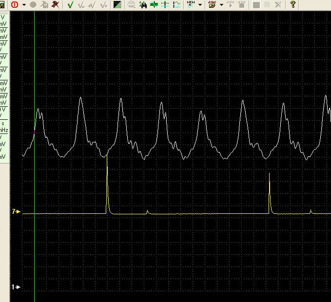

Юра писал(а): Если уж вступаешь в полемику то хотя бы научись правильно снимать осцилограмы по которым можно диагностировать неисправности.
Абалдеть.... блин, а шо для тебя "правильно"???...
А ты выложил кракозябру какую то которая плавает к тому же по экрану.И хочешь диагностировать движок.
Дааа... видать ты настолько влюблен в свои "самоделки", что даже не понимаешь что рисует Постолограф...
К тому же у тебя перевёрнута осцилограма. Судя по вакуму показаному тобой в углу. Максимальный вакум у нас всегда внизу а давление вверху. По твоим данным на маркере А-0.026 бар. А маркер А-Б =0.035 БАР Значит на маркере Б +0.009 давление уже а не вакум. А вакум во впускном коллекторе 0.3-0.6 бар.Разберись сначала с датчиком и откалибруй его. Увеличь чувствительность. А то работает на самом пределе 50мв. Смотри у меня датчик 2вольта размах сигнала имеет.

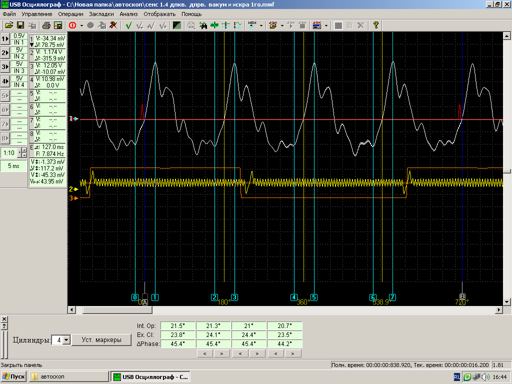

.Зайди на форум Посталовского и посмотри как нужно снимать осцилограмы. Учись. Ведь диагностикой ты хлеб зарабатываешь.А ты только хамишь.
Правильно хотя бы вот так.
Ланос 1.4 искра 1го цил. ДПКВ,ДПРВ,вакум.PNG (68.03 КБ) 10528 просмотров

Юра писал(а):Правильно- это вот так хотя бы.
Ну и для чего столько графиков? Какую неисправность ты искал подключив кучу шнурков?
Юра писал(а):Зайди на форум Посталовского и посмотри как нужно снимать осцилограмы..
Снимать надо как там и говорят - смотришь то, что тебе нужно, а не весь набор. На какой леший ты цепляешь сигнал ДПКВ, ДФ, ВВ 1го ц-ра???? Если всего лишь надо глянуть работу ГРМ дат.разр.!

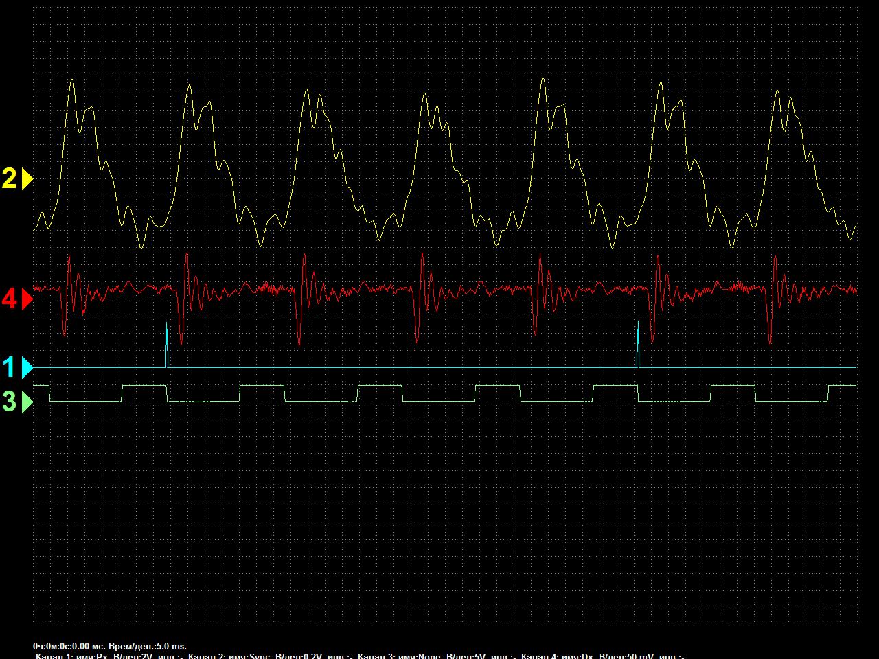

Нет, датчики нормальные но Д.Р. штатный не для этого предназначен. Он меряет разрежение во впускном коллекторе и поэтому вся осцилограма гуляет по экрану. Кроме того для измерения фаз и точек открытия клапанов нужна побольше амплитуда сигнала и нужна нулевая линия соответствующая нулю вольт по шкале. ( а в штатном датчике нулевая линия далеко внизу остаётся)Этим требованиям отвечает простой ПЪЕЗОДАТЧИК. (смотри осцилограму верхний датчик - штатный. Нижний - пъезо. Или ты не видишь разницы?) Таким датчиком комплектуются многие зарубежные МОТОРТЕСТЕРЫ. Он многие годы применялся в ВОЕНПРОМЕ для диагностики изделий. В диагностике больших судовых двигателей. А впрочем меряй как и мерял. Раз не хочешь учится. Ведь для того и есть 4 канала что б снять один раз осцилограму и всё рассказать о двигателе. Читай статьи Посталовского в журналах АВТОСЕРВИС.
Д.Р. + Д.Р. +ДПКВ+искра1го цил0000.jpg (243.83 КБ) 10520 просмотров
barmalej70
Сообщения: 152
Зарегистрирован: Вс сен 16, 2007 3:08 pm
Откуда: ДОНБАСС
Сообщение barmalej70 » Пн дек 29, 2008 2:00 pm
Юра писал(а):Нет, датчики нормальные но Д.Р. штатный не для этого предназначен. Он меряет разрежение во впускном коллекторе и поэтому вся осцилограма гуляет по экрану..
Не понялл.... Как ето не для этого предназначен??? Ессно разряжение во вп.ресивере... А где ж еще? И почему это осцилка "гуляет"??? Как гуляет??? Как она должна выглядеть при прокрутке??? Ты о чем говоришь???
Е-мае... На той осцилке ясно и четко нарисована картина разряжения на прокрутке. Отмечено давление маркерами. Сказано, что проблема с пуском.... Ну че еще надо??? Что бы предположить кривизну фаз??? Блинн... ТАМ РЕМЕНЬ НА 5 ЗУБОВ ПЕРЕПРЫГНУЛ ВПЕРЕД!!! Ну елки- палки...
Юра писал(а): Кроме того для измерения фаз и точек открытия клапанов нужна побольше амплитуда сигнала и нужна нулевая линия соответствующая нулю вольт по шкале. ( а в штатном датчике нулевая линия далеко внизу остаётся).
Для измерения фаз именно в Постолографе есть ДД. И он прекрасно в купе с самой программой с этим справляется!
Юра писал(а):Этим требованиям отвечает простой ПЪЕЗОДАТЧИК. (смотри осцилограму верхний датчик - штатный. Нижний - пъезо. Или ты не видишь разницы?) .
Вижу...
Вот тут совсем интересно... Верхний - ты имеешь в виду зеленую кривую, канал 4? А нижний - белая канал 1? Т.е. по-твоему штатный рисует то, что нарисовано на 4м канале? А твой пьезо - нарисовал то , что на 1м канале? Ты ТОЧНО НЕ ОШИБСЯ??????????????????????????

Ни чего я не путаю. Верхний штатный . Нижний пьезо. (и у тебя такой же размах маленький и тоже видно только на чувствительности 50мв)Фазы смотрим по пъезодатчику а не по ДД. По ДД видим только выпускной клапан одного цилиндра. По пъезо видим все 8 клапанов. Сколько можно об этом писать?. Хотя фазы можно смотреть по меткам, по отвёртке всунутой в отверстие свечное, по транспортиру. Как ты не поймёшь что время идёт вперёд. Появляются новые методы.В новом году выложу метод диагностики по вибрациям и шумам. Там то же повсеместно используются ПЪЕЗОДАТЧИКИ. А впрочем зачем мне тебя переубеждать? С Новым годом. Меряй как ты привык.

Юра писал(а):Ни чего я не путаю. Верхний штатный .
Все...труба... :lol: убилл наповал! Смотри картинку. Только не пытайся предугадать неисправность...
Юра писал(а):Фазы смотрим по пъезодатчику а не по ДД. По ДД видим только выпускной клапан одного цилиндра..
Вывод только один - если у тебя есть Постолограф - заимей исправный оригинальный ДР и научись пользоваться прогой...
Штатный ДР.jpg (66.5 КБ) 10508 просмотров
