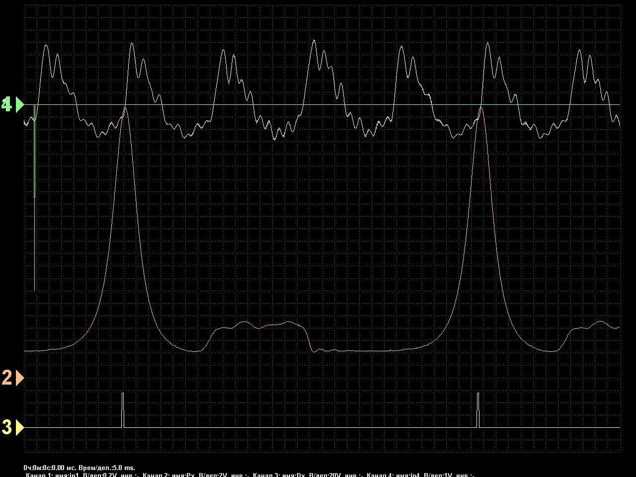

Эти датчики давно выпускаются промышленно.Тензодатчик совмещённый со свечёй. Но ничего они не дают в диагностике. Так же мала эффективность Д.Д. в диагностике. Прошла Эйфория. Думали Д.Д. куплю и буду всё видеть в двигателе.А видим только забитый катализатор, ВМТ и то не точно, и закрытие выпускного клапана. А во многих современных движках даже не ввернёшь его. Так спрятаны свечи. Пьезодатчик разрежения гораздо информативнее.

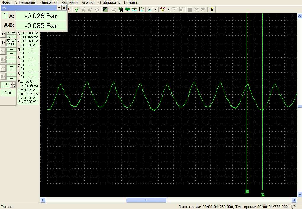

Хорошо... Раз ты приверженец диагностики по датч. разр. - прокомментируй эту осцилу...
Сенс 1.3 проблема с заводкой...

barmalej70 писал(а):Хорошо... Раз ты приверженец диагностики по датч. разр. - прокомментируй эту осцилу...

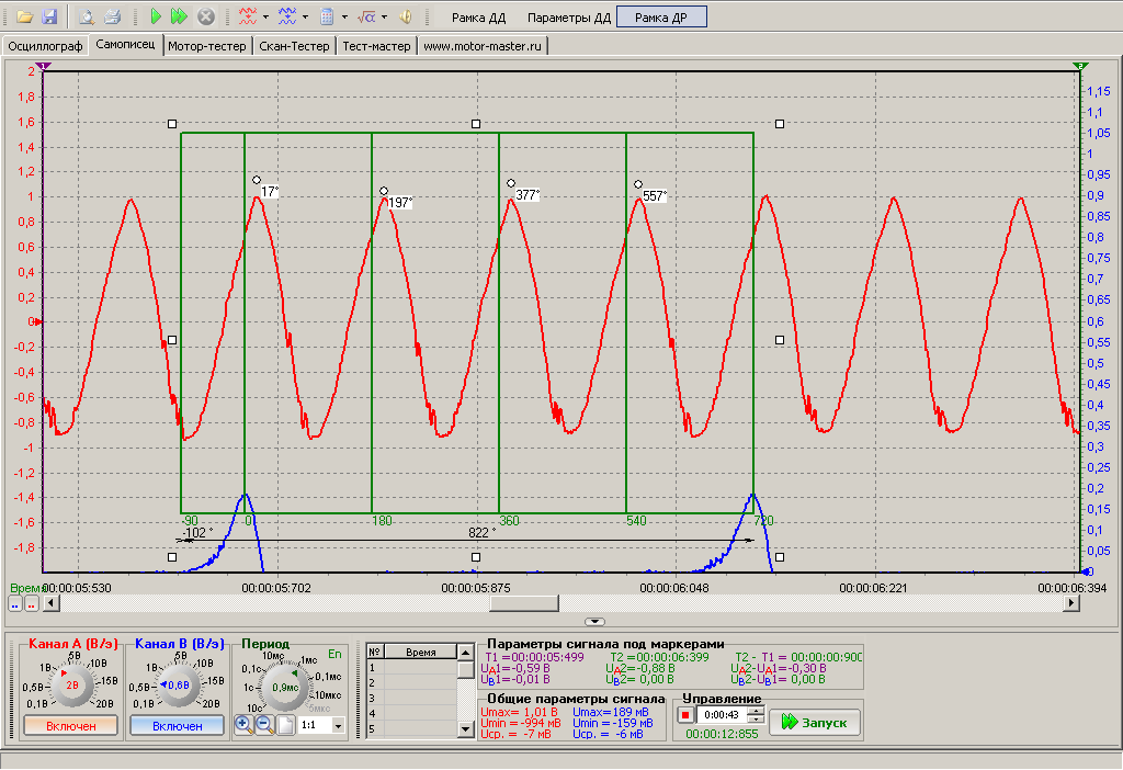

Если уж вступаешь в полемику то хотя бы научись правильно снимать осцилограмы по которым можно диагностировать неисправности. Привожу пример.Чётко снятая осцилограма хорошим пьезодатчиком (имеюшим хороший размах сигнала) с привязкой к ВМТ 1го цилиндра по пъезодатчику ВМТ. Проставлены градусы открытия выпускных клапанов по которым можно судить о том что распредвал стоит нормально. Низ осцилограмы на одном уровне во всех цилиндрах. Значит потери компресии нет и все клапана в норме и кольца,перегородки и цилиндры в норме. Вот так я читаю свои осцилограмы. А ты выложил кракозябру какую то которая плавает к тому же по экрану.И хочешь диагностировать движок. К тому же у тебя перевёрнута осцилограма. Судя по вакуму показаному тобой в углу. Максимальный вакум у нас всегда внизу а давление вверху. По твоим данным на маркере А-0.026 бар. А маркер А-Б =0.035 БАР Значит на маркере Б +0.009 давление уже а не вакум. А вакум во впускном коллекторе 0.3-0.6 бар.Разберись сначала с датчиком и откалибруй его. Увеличь чувствительность. А то работает на самом пределе 50мв. Смотри у меня датчик 2вольта размах сигнала имеет.

Юра, а как ты оцениваеш свою осцилку, нормальный мотор?

На сайте Постоловского выложен файлик под флеш плеер в нем точно такая осцилограмма (шумы внизу синуса) означает, что плохо кроют клапана. Такой сигнал похоже специфика "постолографа" и его датчиков.

2 Юра, что-то с нетом, сразу не выгрузилась твоя картинка. Есть вопросы: 1. почему здесь у тебя красивый синус, кстати с такими-же шумами. 2. Где-то раньше ты говорил, что 0 рамки надо ставить на пересечение синуса и 0 вольт.
Или другой датчик - другие осцилограммы и метода, расскажи, что и как, вот надумал покупать тульский, хочу разобраться, датчик самодельный отверстие 0,7 на звуковой рисует синус.

Alikola писал(а):Юра, а как ты оцениваеш свою осцилку, нормальный мотор?
Я же описал осцилограму. Всё нормально в этом моторе что по СКАНЕРУ что по ОСЦИЛОГРАФУ что по ездовым ощущениям. Моя машина . Двигатель прошёл 30тыс.

ВлАс писал(а):2 Юра, что-то с нетом, сразу не выгрузилась твоя картинка. Есть вопросы: 1. почему здесь у тебя красивый синус, кстати с такими-же шумами. 2. Где-то раньше ты говорил, что 0 рамки надо ставить на пересечение синуса и 0 вольт.
К осцилограме прокруткой это не относится здесь мы ставим рамку по датчику ВМТ. Любой осцилограф хорош. Главное понять осцилограмы и иметь хорошие датчики.

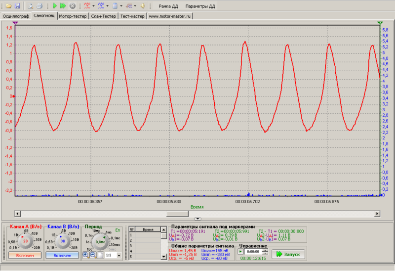

У вас трабла с головкой[/quote] ***********Ни когда не делай такие умные заключения на расстоянии. Не знаю что такое ТРАБЛА у тебя с головкой. Но на осцилограме наводки от ВВ части. Смотри с отключеными катушками это же АВТО. Не обращайте внимания при прокрутке ни на что кроме подскакивания синусоиды в одном из цилиндров вверх и наклона вершин. Больше ничего не увидите на осцилограмме. Ни закоксованости клапанов ни разбитых втулок ни чего кроме потери вакума и правильности установки распредвала.Проверено практически.

Если в одном из цилиндров вакум не будет достигать того предела как в остальных цилиндрах- низ осцилограмы в этом цилиндре подпрыгнет вверх. Вот осцилограма с начинающим прогорать выпускным клапаном 2 го цилиндра.Вакум не достигается. Идёт заброс выхлопных газов в цилиндр на фазе впуска.

Мы обсуждаем работу ДВС, и есно речь о головке ДВС, а если датчик нормальный то осцилка нормального мотора не та, а на этой распредвал подношен.
