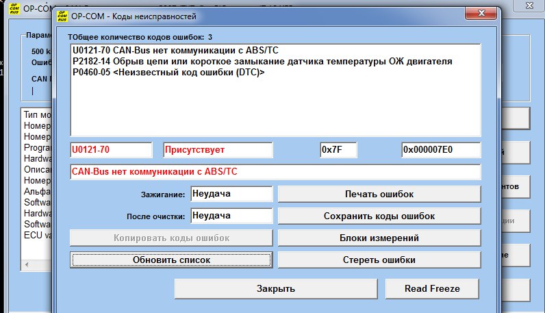

На авто поменяли двигатель. Был z16хер с эбу мт35е, стал z18xer с эбу simtec 75. Соответственно подкапотная коса была заменена. Мозг привязали. Но авто не заводится с ключа. Если перемкнуть реле стартера, то заводится и работает. Есть еще одно НО. В поле ЗАЖИГАНИЕ и в поле ПОСЛЕ ОЧИСТКИ написано неудача. Что это означает?

P0460 Неверные данные от REC (Заднего центра электрооборудования)
P2182 Обрыв цепи или короткое замыкание датчика температуры охлаждающей жидкости двигателя
Теперь в каждом блоке надо изменить конфигурацию и указать реальный тип двигателя!!!
Нужен ТИС для этого и секьюрити код.
Если не знаешь как - лудше не лезь. Потом сам черт не разберется.

Да я понимаю что надо это все прописать. Меня интересуют что означает неудача

Если понимаешь - какая может быть удача при прописке другого двигателя? :shock: И еще не известно - что тама еще.

Так что это означает? Если бы эбу не прописался, то и двигатель бы не работал. Но он работает. Только нет пуска с ключа.

Как ты не можешь понять? Да не будет команды на запуск с других блоков. Нет разрешения на запуск стартера. Если нравится - то пускай хозяин запускает его с толкача и дальше.
Можешь понять, что ЭБУ разные и команды на порты стартера разные...
