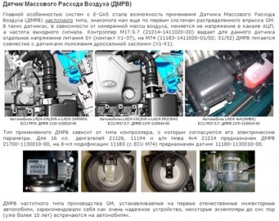

Смотрели конечно этот датчик,правда не вольтаж ацп,а расход воздуха в час на холостых и на 3000 тыс,для блока М17.9.7 тут норма: 13 и 36 ,но прийдя с работы сел разбираться с даными при езде и тут ввело в сомнение показатели расхода воздуха в нагруске

Да тут какой то частотный датчик стоит. В старых системах тоже начинал с него. Опыта по этим нету, так как и машин таких народ покупает единицы. Но АЦП тут уже не поможет.

А выхлопной тракт не забит случайно (катализатор, да и дальше)?
Просто этих датчиков я ещё не видел неисправных, довольно надёжные и долговечные.
