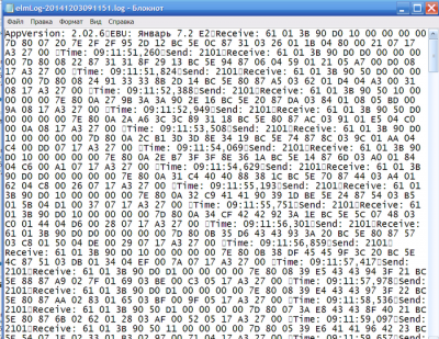

Вернулся я опять к этой теме. По случаю взял дымогенератор и проверил (нигде дымок не просочился). ДМРВ подкидывал новый.Адсорбер отключал и ставил заглушку. Проверил компрессию у другого мастера 13 во всех. Форсунки промывал. Результата ноль. Коэффициент коррекции времени впрыска по сигналу ДК 1,08-1,12 . Соответственно расход был по трассе 6 литров, а сейчас 7,5.И раньше резвее было. И почему когда завожу не прогретую тачку (ДК пока не прогрелса и не работает) Коэффициент коррекции всеравно 1,08-1,12, откуда он знает что бедная смесь если дк ему еще не подсказывает?

По логу увидел, что надо проверить метки и трещину в катколлекторе )

Сообщение ARA » Вс май 24, 2015 8:19 pm
Совершенно верно,только в калине ,чаще всего,трещины появляются в месте соединения катколлектора с фланцем к головке.
virtex
Сообщения: 48
Зарегистрирован: Чт мар 06, 2008 5:37 pm
Откуда: Винница
Сообщение virtex » Пн май 25, 2015 6:29 pm
Проверил метки и на наличие трещин. Все ок.
ДМИ
Сообщения: 189
Зарегистрирован: Пт фев 26, 2010 2:03 pm
Откуда: Курск
Сообщение ДМИ » Пн май 25, 2015 10:15 pm
И диск задающий?
virtex
Сообщения: 48
Откуда: Винница
Сообщение virtex » Вт май 26, 2015 7:47 am
ДМИ писал(а):И диск задающий?
По зубам и дпкв все совпадает.
