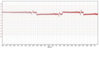

Горит чек по ДКВ и ДРВ. Машина заводится пока холодная, едет тоже, пока не нагрелась, на трассе может ехать долго. Приговор ясен. Вскрываю блок, порваны две перемычки, одна РВ(23), вторая КВ(22). Паяю. Машинка завелась аж бегом, обороты набирает отлично, чеков нет, поехали. Проехали 5 км примерно, заглушили, через 10 минут заводить-заводится отлично, на 1500 оборотах глохнет. Откидываю КВ, заводится на РВ, до 4000 работает. Вскрываю ещё сто раз блок-ничего не нахожу больше. Снимаю осцилку с КВ, она ниже = Opel Y.

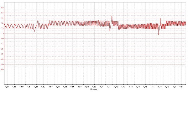

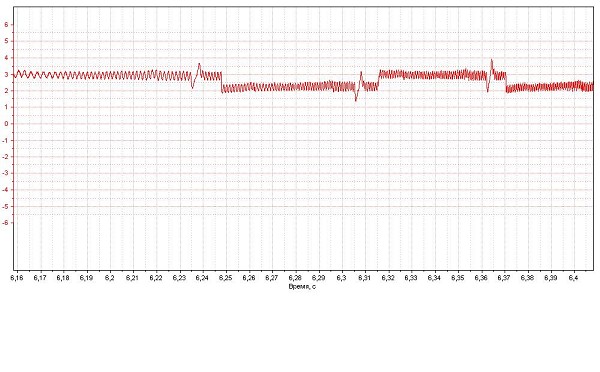

Ставим другой ДКВ, родной, стоял до замены на новый, машина заводится и тут же глохнет, снимаю осцилку = Opel NO.
Осцилки впринципе разные! Настройки осцика не меняются.
И чё это?? Может от масла нагреться ДПКВ и так глючить? И как он мог выйти из строя, а если перемычка в блоке оторвана была, может? Машину поставили до утра остыть, утром проверим на холодную.

А если отключить датчик и снять осцилку при прокрутке стартером,или при работе по дрв, будет перепад уровня?

Да, эти перепады есть и при отключенном дкв, просто уровень подтяжки скачет, весьма странные перепады. Рифат, под микроскопом сто раз всё проверено, а перемычки проверяю мед иглой, загнутой на конце, цепляю за каждую и тяну, если надорвана-оторвётся, если оторвана просо пойдёт вверх, а если припаяна-никуда не денется.

Оказалось именно в блоке и косяк. Ограничение оборотов-на самой плате пропадала связь от ДКВ, именно не на перемычке, которую паял, а в самой плате, вызвонил на втором блоке куда идёт, кинул перемычку и всё стало на свои места.
