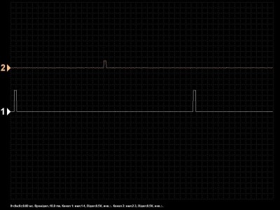

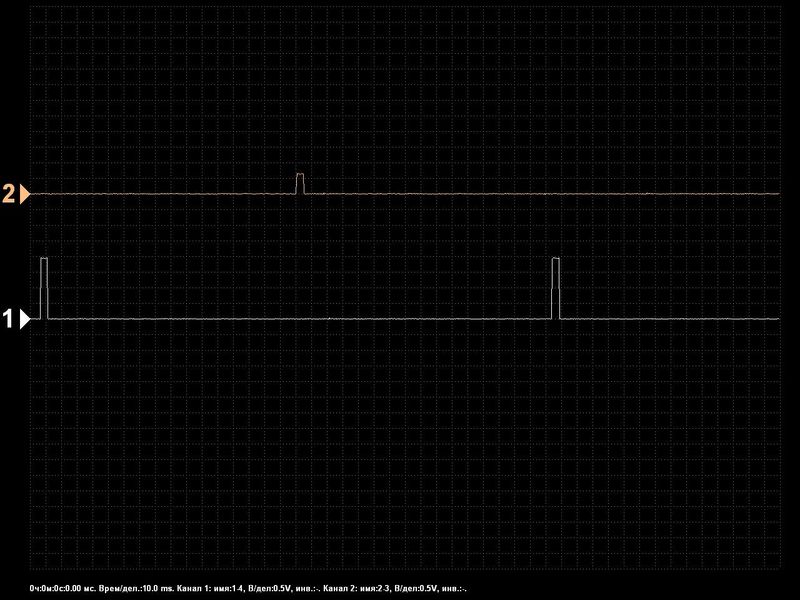

С наступающими праздниками всех. Столкнулся с непонятной ситуацией. Машина из заголовка, блок ITMS-6F KDAC YAFU - нет искры. Модуль зажигания рабочий, питание-масса модуля проверены. Эталонной осциллограммы управления не нашел. Свою прикрепляю, непонятно почему на одном канале уровень сигнала ~2 В, а на другом ~0,6 В, длительность импульса 5 мс. Искры нет ни на одном. Просадки напряжения при прокрутке стартером тоже нет такого, чтобы модуль отказывал - падает до 10 В, с выкрученными свечами до 11. На сканере прокрутку видит, на форсунки управление есть, нет только искры. Подтолкните в нужном направлении.

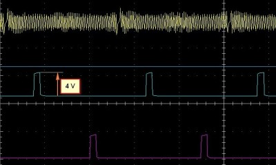

Осциллограмма сделана с модулем зажигания или без?
Вот эталонная осциллограмма.

Смотрите микросхему которая дает импульсы на модуль зажигания в блоке управления двигателем скорей всего сгорела, найдите на форуме Wadimk у него есть решение по ремонту блока.

C подключенным и с отключенным модулем одинаково, за осциллограмму спасибо. Микросхему не посмотрю, потому как не обучен в потрохах блока ковыряться:)

Саныч писал(а):C подключенным и с отключенным модулем одинаково, за осциллограмму спасибо. Микросхему не посмотрю, потому как не обучен в потрохах блока ковыряться:)
Тогда меняй ЭБУ.

Всем ответившим спасибо, отдельная благодарность Жак. С платой блок ожил, машина уехала.
