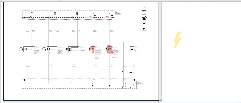

Доброго дня!Подскажите пожалуста,попался такой ланос на автомате с изменением фаз газораспределения на впускном и выпускном валах.Висит ошибка P0076 Низкое напряжение в цепи управления клапана управления впускным клапаном A .Проверил оба клапана распредвалов сопротивление 10 ом ничё подозрительного,провода целые,механическое заедание клапана возможно?Именно низкое напряжение как он управляется,+12 от гл.реле -управление эбу? .Может это какой другой клапан?В аварии лямбда висит в 0.45в регулирования нет.Прицепился по ОБД САN блок delphi.Пните в нужную сторону!

Re: Ланос 1.4 двигатель F14D4(ecotec)
Немного описание по этой системе
Описание системы привода распределительного вала (LDC, LDD, LWD)
Описание цепи/системы
Электромагнитные клапаны фазовращателей впускного и выпускного распределительных валов позволяют модулю управления двигателем (ECM) изменять фазы распределительных валов во время работы двигателя. Фазовращатель распределительного вала изменяет положение распределительного вала под действием управляющих изменений давления масла. Электромагнитные клапаны фазовращателей впускного и выпускного распределительных валов управляют давлением масла, подаваемого для обеспечения опережения или отставания фаз распределительных валов. Изменение фаз газораспределения распределительного вала при изменении нагрузки двигателя улучшает сбалансированность следующих характеристик:

Почему всё же пишет ошибку если клапан на прозвонку целый?
Условия установки кода неисправности
Модуль ECM обнаруживает ситуацию, при которой состояние формирователя по команде и фактическое состояние схемы управления не совпадают в течение периода дольше 5 секунд.
Соответственно если к примеру забит канал масляный или что то ещё мешает прохождению масла может появиться такая ошибка.
