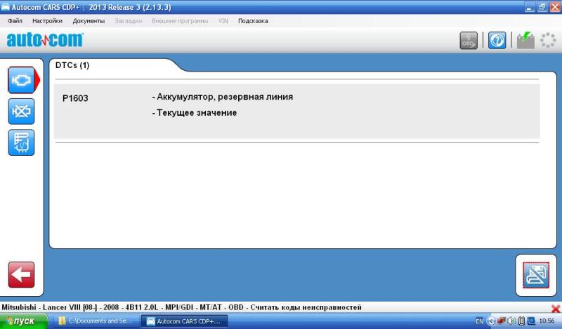

Кто-нибудь сталкивался с такой ошибкой на лансере????
Что может быть???
Спасибо!!

Скрин прилагаю!!

P1603: Цепь резервного питания Battery backup line system
ВОЗМОЖНЫЕ ПРИЧИНЫ НЕИСПРАВНОСТИ
• Обрыв или короткое замыкание в цепи резервного питания или плохой контакт в разъёме.
• Отказ блока управления двигателем <МКП>.
• Отказ блока управления двигателем/коробкой передач <АКП>.
