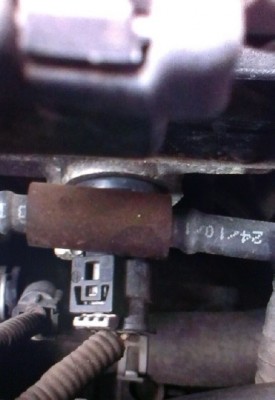

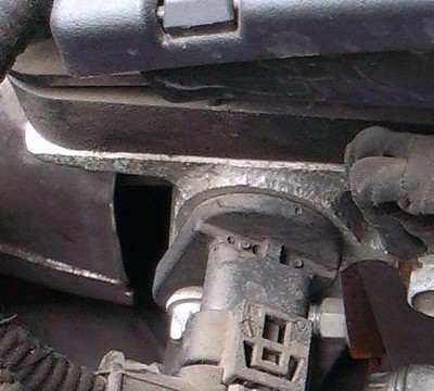

								 andr9621 » Пт дек 27, 2013 11:40 pm
			...( так как там два датчика распредвала)...
 Разве на Т300 с ЭБУ
ACDelco два ДПРВ?
								Слав
- Сообщения: 104
- Зарегистрирован: Ср фев 27, 2008 10:43 am
- Откуда: Одесса
						Сообщение
								 Слав » Сб дек 28, 2013 7:38 am
			На впускном и выпускном РВ
																			 andr9621
- Сообщения: 150
- Зарегистрирован: Пн апр 07, 2008 9:42 pm
- Откуда: Украина, Киев
						Сообщение
								 andr9621 » Сб дек 28, 2013 8:21 am
			Такое бывает только на зеленой машине.

			Сегодня она приедет, фото выложу.

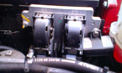

			Если будет фотосессия - желательно и фото ACDelco в анфас (без профиля).
