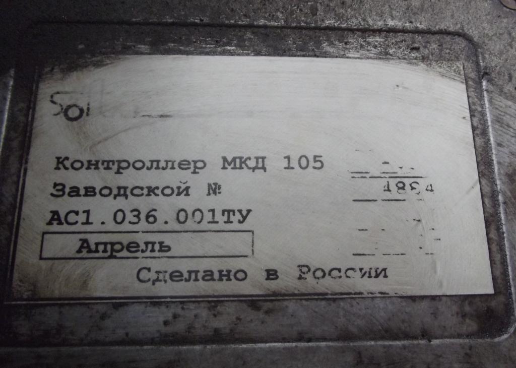

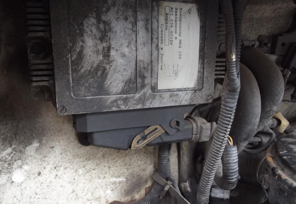

чем можно продиагностировать газэль, с таким эбу???
фото прилагаю
спасибо!!!!

Стробоскопом. Там диагностировать нечего.
Блок МИКАС 5.4 209.3763-004 (или МКД 105) установлен под капотом на щитке передка. Вот и прикинь чем.
диагностические коды неисправностей системы зажигания с контроллером МКД105(ГАЗ-2752 "Соболь")
№ кода неисправности Описание неисправности
14 Высокий уровень сигнала от датчика температуры хлаждающей жидкости двигателя (короткое замыкание в цепи датчика)
15 Низкий уровень сигнала от датчика температуры охлаждающей жидкости двигателя (обрыв в цепи датчика)
48 В бортовой сети автомобиля чрезмерно низкий уровень напряжения (менее 10 В)
49 В бортовой сети автомобиля чрезмерно высокий уровень напряжения (более 18 В)
73 Короткое замыкание в цепи датчика абсолютного давления
И все
