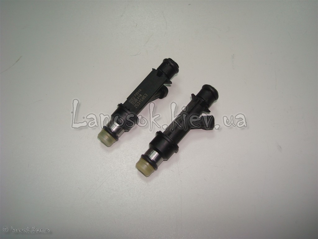

ну спорить не буду скажу токо что видел.
черные тонкие..
и типа бочоночки.
внешне очень отличаются..
очень злой модератор
vldp
Сообщения: 1510
Откуда: Харьковская обл.
Сообщение vldp » Пт авг 10, 2012 10:27 pm
Вот нашёл каталожные номера: 96334808/25315853
wmasterw
Сообщения: 1277
Откуда: Украина, Ирпень
Сообщение wmasterw » Пт авг 10, 2012 10:33 pm
blistograd писал(а):ну спорить не буду скажу токо что видел.
черные тонкие..
и типа бочоночки.
А че сомневаться , вот она
Snap_2012.08.10 22.31.24_001.png (221.86 КБ) 6924 просмотра
vldp
Сообщения: 1510
Сообщение vldp » Пт авг 10, 2012 10:50 pm
Вот с номером
Форсы Ланос
форсы ланос.jpg (86.59 КБ) 6931 просмотр
