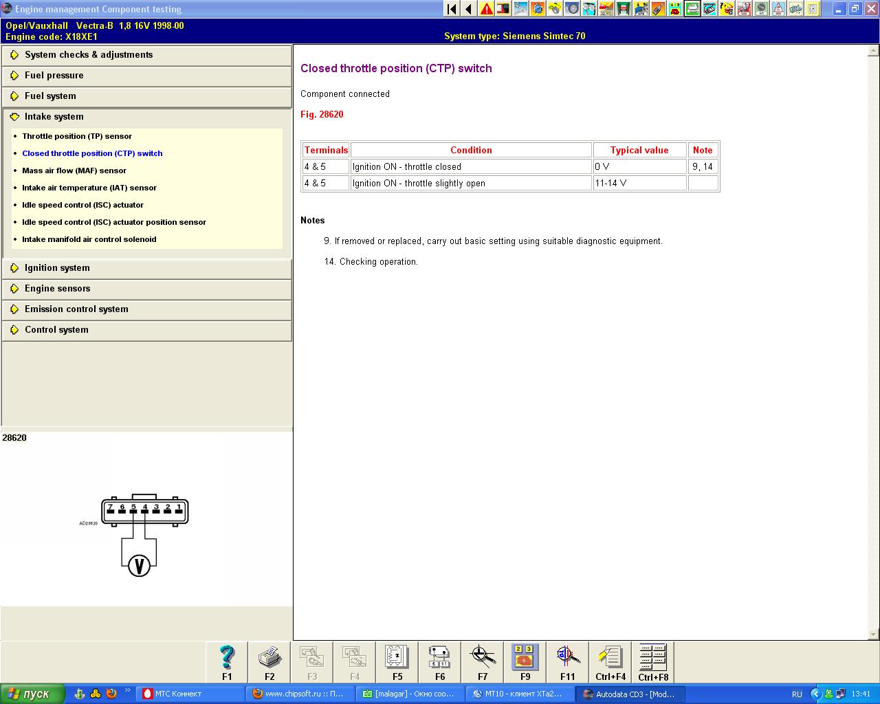

Второй - Sim. Idle Switch (Simulated), Inactive - актив наверное должен на ХХ быть.
Между 4й и 5й ногами разъёма на дроссельном узле
Напряжение 0 В- при закрытом дросселе
Напряжение 11-14 В - при приоткрытом дросселе.
Да, что и смущает что авто работает на частичной нагрузке. Завтра проверю напряжение.
Проверил с начала на колодке, там между 4м и 5м контактом 5 вольт приходит на колодку, на дроссельном узле 4 на закрытом, 0,7 на полностью выжатом.
Брал из Автодаты....
