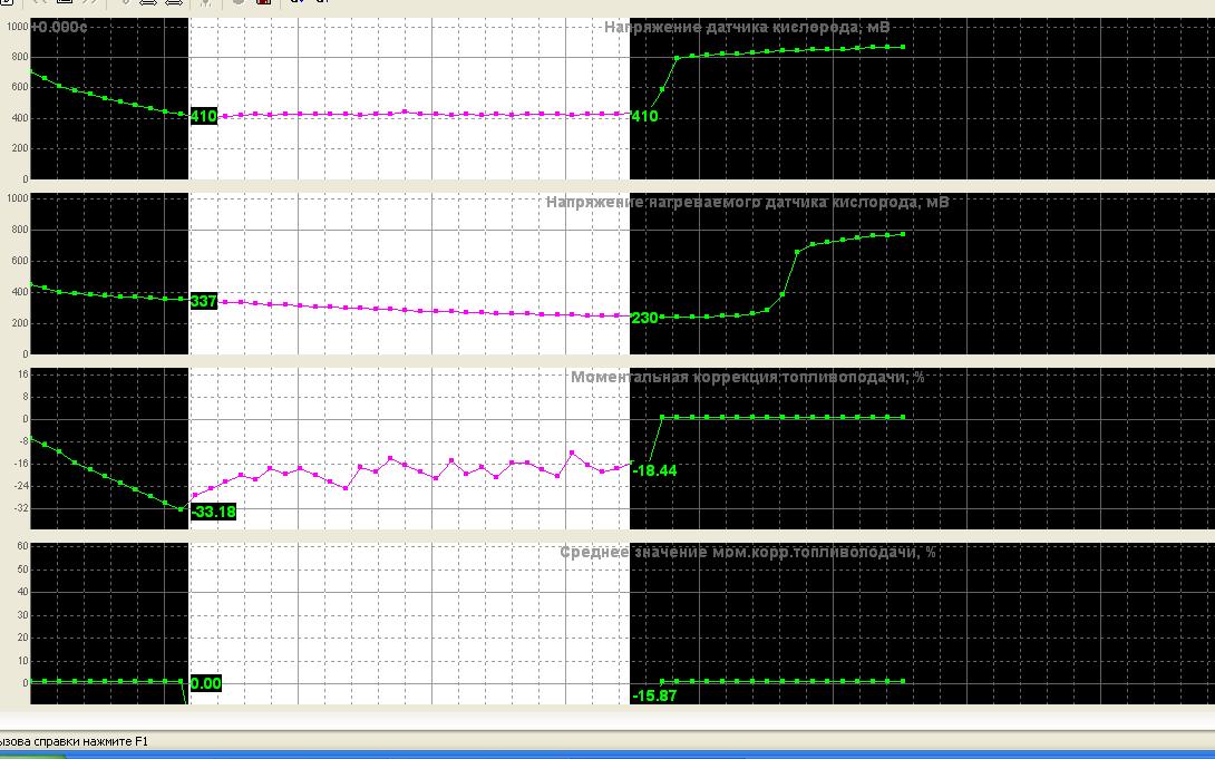

проблемы.
1. неровная работа
2. ошибка р0131 низкий уровень ДК
что смущает
абсолютное давление 55-60кпа !! на хх
при сбросе ошибки по ДК.
система загоняет себя в минус (уменьшает топливоподачу)
при этом напр на ДК мальнькое (бедная смесь)
выкидывает ошибку по ДК.
и напруга становится примерно 0.8в
так и работает в аварийном режиме. при этом свечи нормальные (смесь на глаз сильно не уходит.)
я не понимаю как так? (система видит бедную смесь, и пытается её ещё уменьшить?? )
подсосов воздуха вроде нет. если заткнуть дырку, глохнет сразу. (брызгал очистителем карба, тоже ничего)
недавно в другом сервисе поменяли лямбду (была какая-то ошибка по ней я фиг знает). стоит сейчас не оригинал бош. (по разьёму совпал)
на этой машине, форсы давно смотрел. пробовал мыть , одна чуть не доливает.) думаю ещё их глянуть.
обучение сбрасывал. всё равно такое происходит.
что посоветуете.?

grig
Сообщения: 374
Откуда: г.Украинск
Сообщение grig » Вс авг 19, 2012 9:21 pm
То что по разъёму ДК подошол это замечательно конечно. А как в смысле параметров ? Наверно с этого начать надо. В смысле с совместимости , а лучше всего с оригинала.
И как быть с этим:
"система загоняет себя в минус (уменьшает топливоподачу)
при этом напр на ДК мальнькое (бедная смесь)"
Тут нет противоречий ?
rins
Сообщения: 524
Откуда: РФ. Калуга
Сообщение rins » Вс авг 19, 2012 9:42 pm
grig писал(а):То что по разъёму ДК подошол это замечательно конечно. А как в смысле параметров ? Наверно с этого начать надо. В смысле с совместимости , а лучше всего с оригинала.
И как быть с этим:
да есть , сталкиваюсь в первые.
не вяжется в голове.
вы картинки посмотрите.
как так может быть. что система видит низкое напряжение с ДК. и
при этом пытается смесь обеднить а не обогатить. ?
неисправность ЭБУ? ДК? или ещё чего???
с чего хоть начать в нестандартной ситуации?
на картинке где коррекция в нуле, это ЭБУ выкинул ошибку низкому уровню ДК.
я так проделывал несколько раз. всё одно. обучение тоже сбрасывал.
rins
Сообщения: 524
Откуда: РФ. Калуга
Сообщение rins » Вс авг 19, 2012 11:36 pm
я долго думал. и ..
в общем мысль такая. ДК не подходит.
думаю. ЭБУ по какой-то причине не может запустить регулирование
по нему. возможно не достигнут предел по напряжению.
т.е. ДК не проходит проверку по отклонению напряжения (написал коряво но суть думаю ясна)
что скажите?
