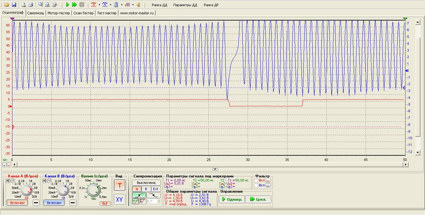

Сообщение AFN110 » Ср авг 08, 2012 9:12 pm
AFN110 писал(а):Осцилки читать только учусь.ДПДЗ менял,ДР менял,ошибки показывает те же самые.Завтра выложу осцилки.С движком обманулся,1,5.
диагностика показывает, не достоверный сигналДФ
ДПКВ -ДФ.JPG (214.91 КБ) 7128 просмотров

SALAVAT
Сообщения: 71
Зарегистрирован: Вт апр 19, 2011 8:49 pm
Откуда: башкирия, ишимбай
Сообщение SALAVAT » Чт авг 09, 2012 8:15 pm
нормальные осцилки.
SALAVAT
Сообщения: 71
Сообщение SALAVAT » Чт авг 09, 2012 8:19 pm
продублируйте массу на датчиках. да и вообщето не мешало проверить датчики осцилом. бывает когда по три датчика вылетает. и какая проша там стоит и не стоит ли гбо?
AFN110
Сообщения: 17
Зарегистрирован: Вс мар 18, 2012 5:18 pm
Откуда: Калуга
Сообщение AFN110 » Пт авг 10, 2012 5:07 pm
Как раз эта осциллограмма и показывает импульсы с датчиков.ДФ по ходу не рабочий. Заказал новый.

Demetrius
Сообщения: 151
Зарегистрирован: Пн окт 11, 2010 5:25 pm
Откуда: Украина.,Запорожье
Сообщение Demetrius » Пт авг 10, 2012 5:17 pm
Амплитуда сигнала с ДПКВ маловата, какое сопротивление обмотки ДПКВ?
AFN110
Сообщения: 17
Откуда: Калуга
Сообщение AFN110 » Пт авг 10, 2012 7:22 pm
сопротивление ДПКВ 560ом.
AFN110
Сообщения: 17
Откуда: Калуга
Сообщение AFN110 » Сб авг 18, 2012 3:18 pm
Добрый день,Получил новый ДФ, долго шел.Вот какая осциллограмма.Вроде все ок, но при пуске двиг.появляется какое то клацание.Правильно ли установлен ремень ГРМ? по осциллограмме, может кто подскажет.
SALAVAT
Сообщения: 71
Сообщение SALAVAT » Сб авг 18, 2012 9:39 pm
по осциле дпкв не поймешь. нужна осцила с датчика разрежения
